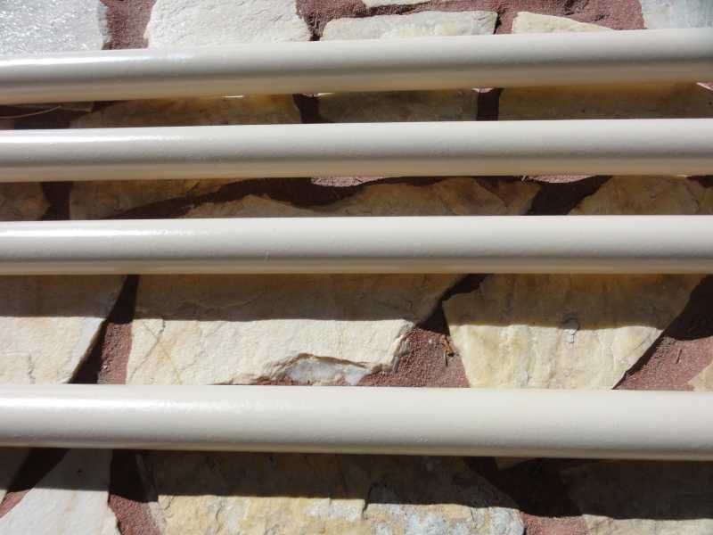

Hola a todos
al final utilice, la imprimacion Titan que comente anteriormente y con muy buenos resultados.
He colgado unas fotos en facebook del antes y despues.
[img] http://www.facebook.com/photo.php?fbid=1659256594329830&set=pcb.1659257114329778&type=1&theater [/img]
EC4TR
Mensajes: 456
#157432  - 21 septiembre, 2015 22:57
Despues
73 Luis

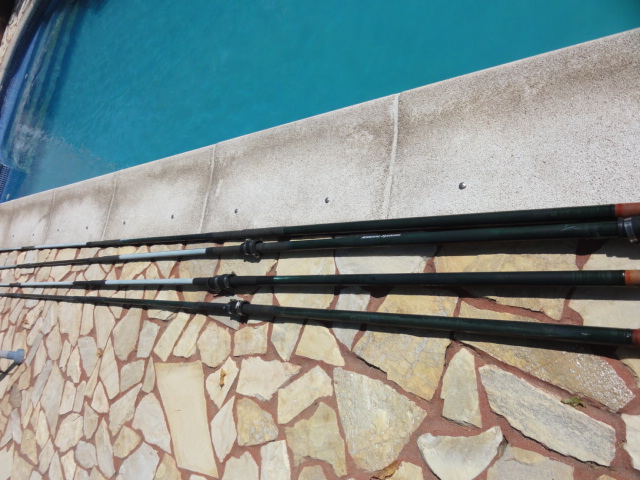

Este año me toca pintar los motores y elementos , quisiera saber los resultados que habeis tenido con los productos citados en este hilo, especialmente al cabo de 1-2 años de haberlos pintado.
Muchas gracias

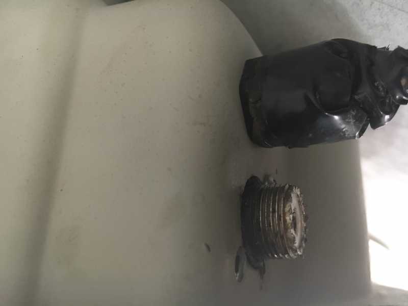

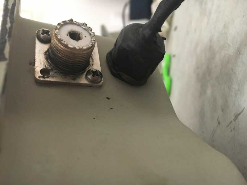

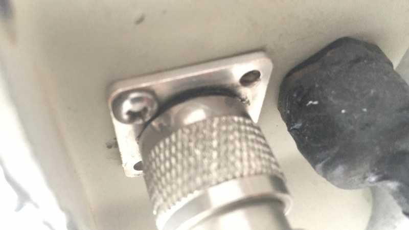

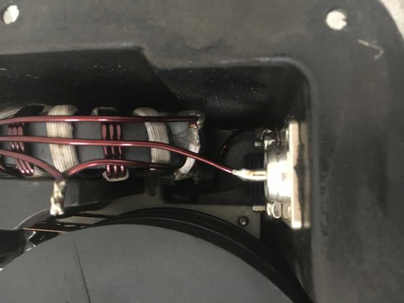

Haciendo el mantenimiento he modificado el conector ya que cada cierto tiempo da problemas pues el PL del ecoflex15 no llegaba a hacer tope con el so-239, asi que lo que pasado a la parte exterior y le he añadido una junta, esperando que asi quede solucionado.

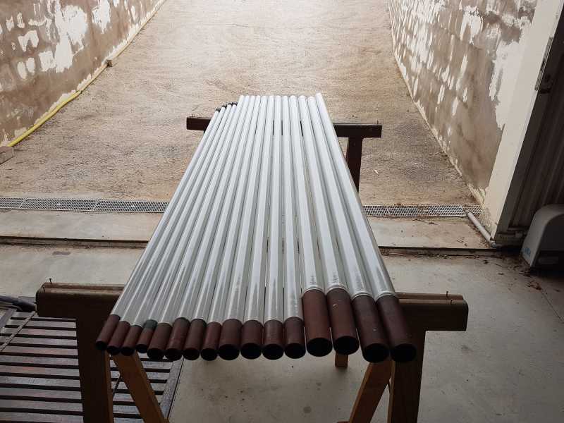

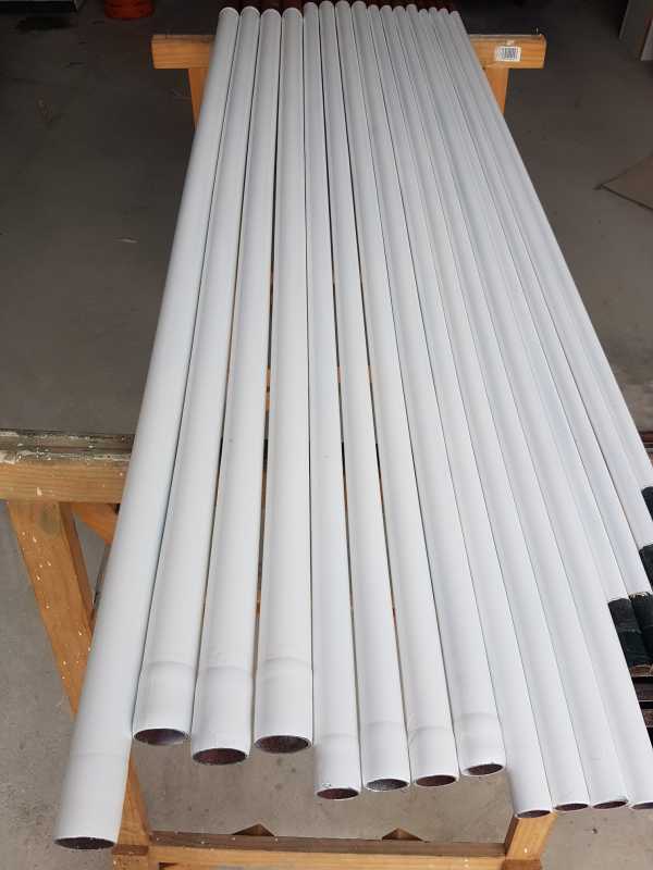

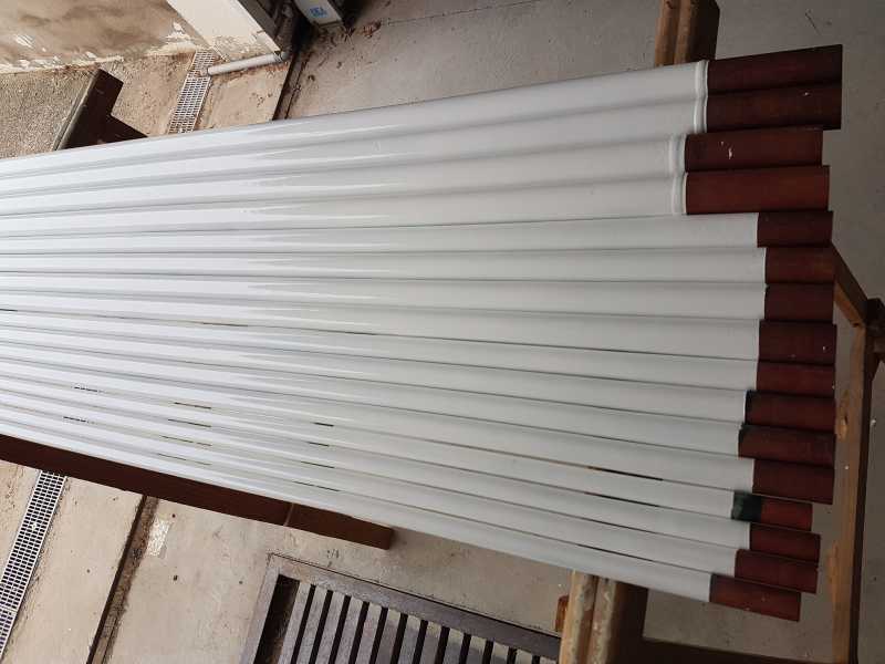

Después de leer vuestros comentarios y puesto que tenía que pintar algunos elementos de una SteppIr que voy a instalar, me puse en contacto con el proveedor del producto que habéis indicado, con el fin de comprobar si en vez de color crema, tenían el producto en color blanco, ya que, por un motivo que no viene al caso, los quería pintar de blanco.
Pues me dijeron que no, que sólo lo tenían en crema, por lo que seguí buscando por internet, hasta que encontré este producto
http://pinturas-dami.com/es/615-esmalte-poliuretano-acr%C3%ADlico-titan-841-blanco.html?search_query=poliuretano&results=44
Después de lijar bien las cañas, las he pintado y este es el resultado.
Por cierto, también he hecho la modificación del conector "Pl" como indica Biel, en todos los que he visto, siempre he pensado que quedaba poco trayecto fuera para enroscar el conector.

Que buena pinta hacen !! has podido encontrar termoretractil como el que mandan ellos en españa ? o las vas a poner con vulcanizado? veo que las ultrabeam ya van tambien con retractil , no se si alquien ha tenido problemas pues parece que el vulcanizado es mucho más hermetico.

No he buscado el termoretractil, ya que tengo un juego completo sin usar, aunque también pondré vulcanizada para, prevenir más aún la entrada de humedad.
