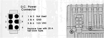

Alguien puede decirme ¿cual pin es positivo y negativo del conector de alimentación de la Yaesu FT-900?

Te detallo la conexión en el equipo.
1 y 2..... No los usas
3 y 4..... Los conectas a GND (negativo)Puedes puentearlos por la parte trasera del conector.
5 y 6..... Los conectas a 13,5v (positivo)Puedes puentearlos por la parte trasera del conector.

Muchas gracias por la información. Saludos.
