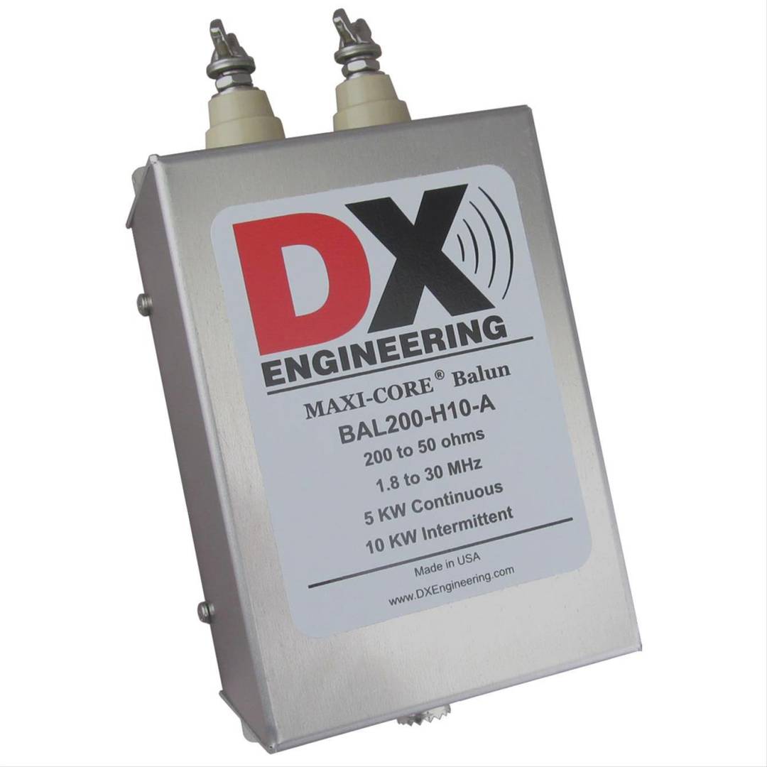

Hola Ruben.
Yo compré en una ocasión uno como este y la verdad es que es toda una garantía.
http://www.dxengineering.com/Parts.asp?ID=43&PLID=50&SecID=10&DeptID=9&PartNo=DXE-BAL200-H10-A
saludos.

EA5FHC
Mensajes: 1214
#387438  - 20 julio, 2023 11:41
Buenos dias. Tengo un BAL-200-H-10-A que quité hace un par de años que tenía puesta en la torre y quisiera saber aproximadamente cuanto podría pedir por el pues tengo una HyEndFed y un par de dipolos y todos tienen su balum y no lo necesito.
Gracias por atenderme. 73´s.
dxe bal200 h10 a xl
