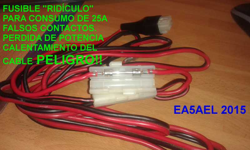

Propongo al lector una sencilla prueba. Emita durante 30 Seg. Una portadora a máxima o media potencia (50W-100W), si tiene carga ficticia mejor y agarre con la mano el la cajita donde va metido el fusible del cable de alimentación de su equipo.
SORPRESA. ¡Se calienta! Pues cuanto más, peor y más perdida de energía estamos teniendo.

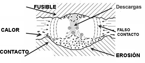

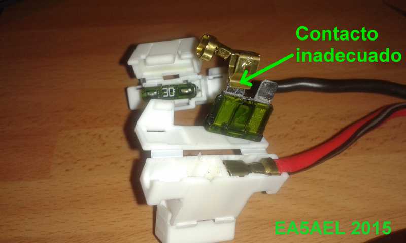

Éste son unos de los culpables y de la “birrias” de fusibles que nos colocan los fabricantes y que no garantizan nada e incluso pueden causarnos un incendio debido al calor que se genera al no existir un buen contacto entre el fusible y el anillo que los une. A menudo el contacto es en una superficie tan pequeña que el paso de la corriente genera electroerosión y por consiguiente calor que se disipa a lo largo de nuestro cable pudiendo llegar a fundir el plástico que lo recubre. Realmente vergonzoso. Estos fusibles son más propios de radiocassetes de los años 70.
Otro típico es el siguiente, que al igual que el anterior adolece de lo mismo siendo la conexión por simple contacto sin garantizar que pueda soportar los 25A necesarios.

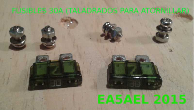

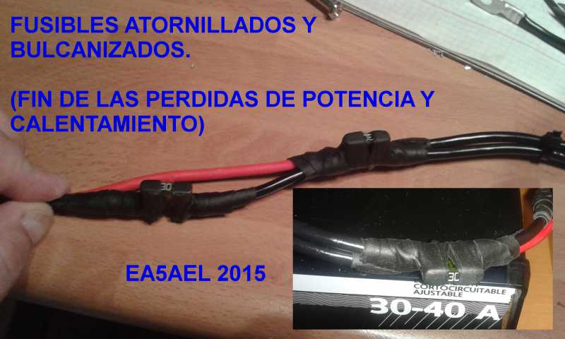

Nada mejor que garantizar el contacto atornillándolos y el problema quedó resuelto.
Nada de calentamiento.
Nada de perdidas de potencia.
Seguridad.
Si algo se funde, será el fusible calibrado de 30A o 25A según corresponda.
Y donde antes lo que se fundía era el contacto y el zócalo ahora tendrá que hacerlo
el filamento del correspondiente fusible. ¡Que es lo que debe ser!
En concreto el Icom 910H pasó de darme en el medidor 70W a darme 95W en VHF y así todos los resultados en cualquier situación.
Estaba perdiendo hasta un 30% de potencia de salida por mala alimentación del equipo.
ASÍ QUEDÓ:
UN SALUDO A TODOS. (Ahora a por los pies del gat) Polémica servida y sin fórmulas. :whistle:
