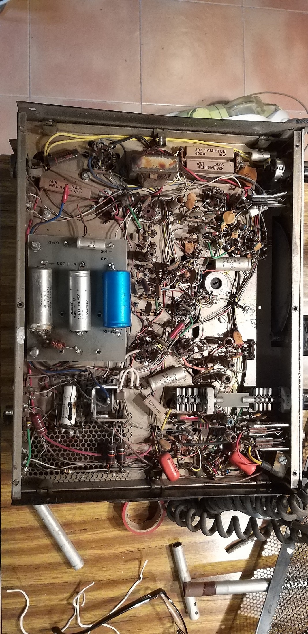

He mirado los videos que tienes colgados sobre mantenimiento de equipos a válvulas y la verdad que son fantásticos, enhorabuena, y por curiosidad se me ha ocurrido volver a destapar el SWAN que tengo, pero esta vez lo he destapado por debajo y no es tan bonito como lo pintaba.
He observado que a este equipo alguien le ha metido mano y no muy acertadamente, no es que está hecho un desastre ni mucho menos, pero he visto ciertas irregularidades que no me han gustado.
Hay una placa de circuito impreso flotante encima de todos los componentes, está fija pero está mas elevada, lleva 4 condensadores electrolíticos y lo que he visto no me ha gustado nada.
Dos de ellos están cortados en su pata + y otro más grande es de diferente color y tamaño y da la impresión que no es el original aunque puedo estar equivocado.
Uno de los condensadores de esos dos cortados se ve que está en mal estado, cosa que es normal ya que con los años los electrolíticos petan sin remedio.
La circuiteria parece en buen estado, no se ve nada más mal aunque un pequeño transformador se ve que tiene muchos años de vida aunque no parece quemado, los demás componentes son de la época y la conexión entre ellos es lo habitual, conectan las lamparas y todo lo demás por cables al aire sin circuito impreso como en los montajes de la época.
Llegado a este punto parece que no está mal eléctricamente ni físicamente, no se observa óxido ni nada en mal estado, al menos a mi vista profana en la materia.
Tengo que reconocer que por mi casi nulo conocimiento de esta magnífica tecnología de época no me veo capaz ni por asomo de meterle mano.
Es una lástima porque funcionando tiene que ser un equipo genial, pero ahí se ha acabado mis esperanzas de poderlo hacer funcionar al menos durante bastante tiempo.
De todas formas muchas gracias por tus magníficos videos y por tu ayuda desinteresada.
Saludos y gracias otra vez.
Ah., se me olvidaba, pongo dos fotos para que veas como es el equipo por dentro, una desde arriba y otra de debajo, como ves está en bastante buen estado visualmente, evidentemente por debajo apenas tiene polvo, pero por encima después de 30 años la cosa cambia, aunque no se observa nada en mal estado.
Los condensadores cortados de la pata positiva son los dos iguales de la foto de debajo que están seguidos al azul.

Si quieres te puedo pasar más fotos de algo más concreto que te pueda interesar de este equipo, tanto por aquí como por privado. También te las puedo mandar a tu correo electrónico desde mi cuenta de mi indicativo en Hotmail.
CYGNET  DEBAJO

Hola de nuevo, bueno por lo que veo en la foto, lo han tocado un poco, los condensadores que ves cortados, son los de filtrado de la fuente, y son imprescindibles para que el equipo funcione perfectamente, sin ellos temdras zumbido de componente alterna (50HZ). lo mismo lo usaban con una fuente externa. el resto veo resistencias de masa carbonica, es posible que esten algo variadas, por lo tanto habria que revisarlas, y la que este mal cambiarla, tambien el tema de valvulas, y por ultimo un alineado.es decir, mas que a una pequeña reparacion, es una restauracion lo que necesita ese equipo. yo si fuese tu lo intentaba, a ratos libres.y sin prisa, no es un equipo complejo, en su manual tienes el esquema, de bastante calidad. si quieres mandarme mas fotos, no hay problema, mi mail es: electronicavalvulas@gmail.com. un cordial saludo EA5IMJ
