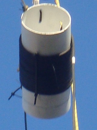

Ahora debe tener 7 metros por rama contando lo que dobla en el aislador, quizás un poco escasos, por que deje 6,70 entre balun y aislador.
El dipolo ha estado puesto durante tiempo funcionando sin balun, puse este
[img] [/img]
mejoro?????, a simple vista no empeoro.
La frecuencia de mínima ROE está bastante por encima así que alargaré las ramas,pondré lo que le quite antes y seguiré probando.
Gracias, 73
Fernando.

Ok... tienes un balun de corriente con coaxial (rel. 1:1).
Te ha empeorado al cortar la corriente que fluye por el cable (ya que el dipolo es corto y no adaptado) es normal.
La solución creo que pasa porque consigas un balun o unun 2:1 y se lo pongas entre ese de corriente que has hecho y la antena,una vez la tengas con las medidas optimas.
De todas formas esto no es una ciencia exacta...., pues no están controladas todas las variables, habrás de probarlo.
