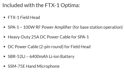

Por cierto, veo que hay la versión "Optima" de 100W:
_______________
73, Máximo EA1DDO

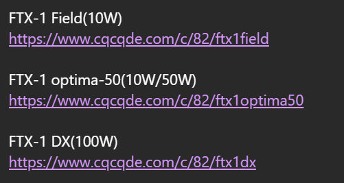

Veo que (como siempre) los japoneses denominan los modelos un poco diferentes:
Precios en Japón, aproximadamente en €:
Field (10W) JPY 142,780 --> €876
Optima (50W) JPY 212,300 --> €1302
DX (100W) JPY 205,700 --> €1262
El de 100W es más barato que el de 50W, estaba mirando la razón y es que el de 100W no lleva batería, el de 50W si.

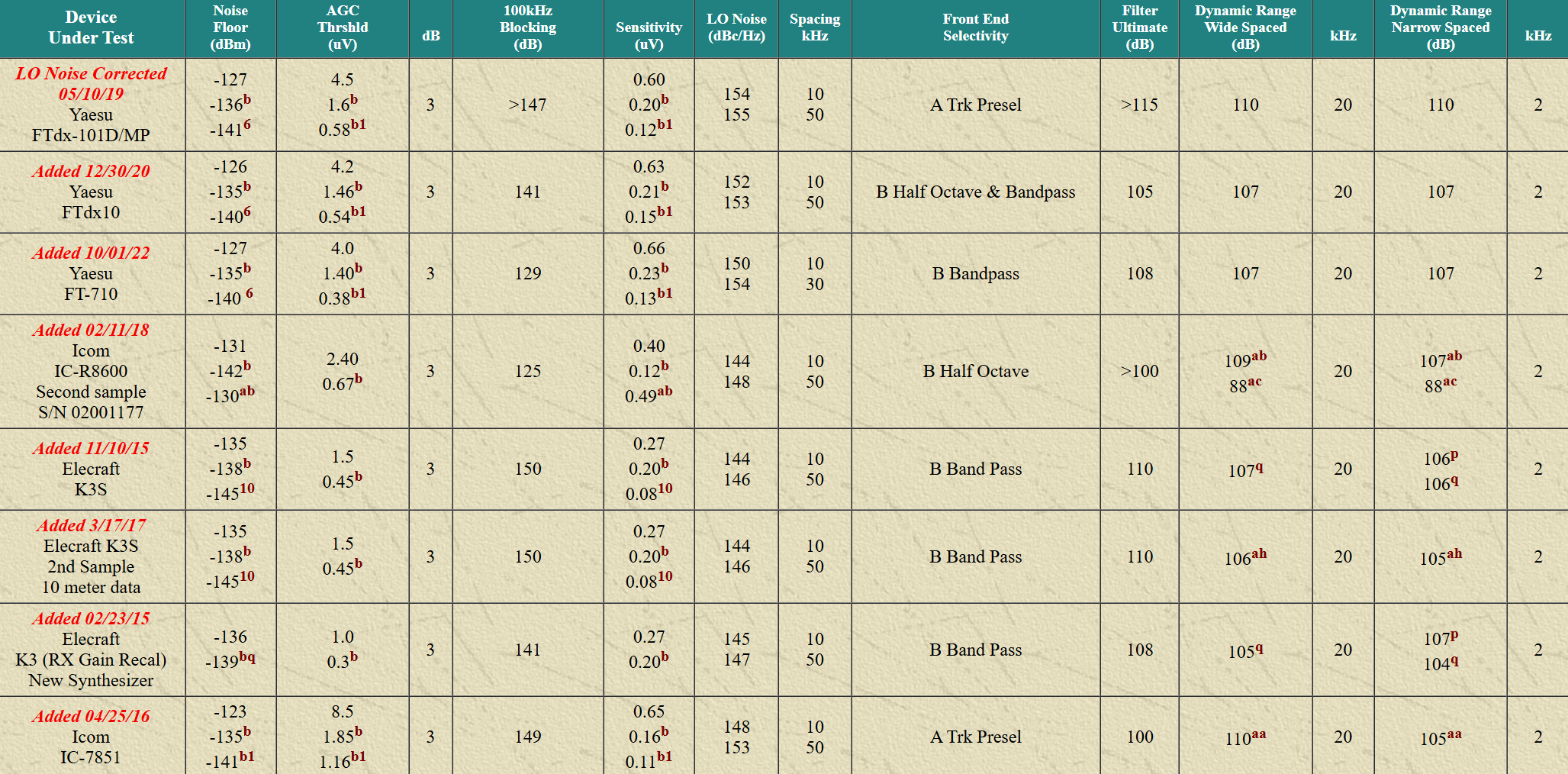

Hombre decir que es como un FTDX10 o un FTDX-101 me parece demasiado.  Ni tiene filtros de techo como estos ( que no se como se hace con una configuración híbrida)  ni tiene el Preselector FC tune del FTDX 101.
Que me digas al FTDX710 si te lo puedo comprar.
Luego icom si que tiene el 705, así que icom si tiene algo parecido que tiene su nicho de mercado.  El que quiere un 7610 no va a tener suficiente en casa con un 705 aunque le pongas un amplificador.
Estos equipos son mas tortuosos de manejar en casa,  le faltan un montón de botones directos que se suplen con menús y submenus que te quitan las ganas de operar con el desee casa. Además añadir que el 7610 también tiene un preselector.

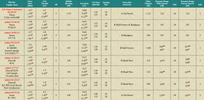

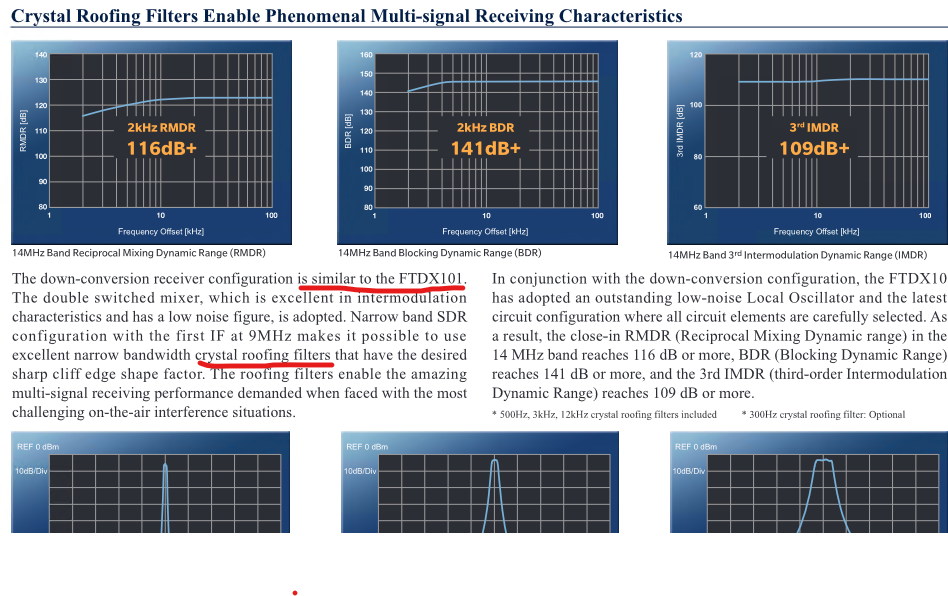

Pues si, el receptor del FTDx-10 viene a ser el mismo que los usados en el FTDx-101. Como puedes ver en el pantallazo de arriba, el FDx-10 también tiene filtros de techo.
Cierto es que no tiene el preselector. Parecido a lo que ocurre con el IC-7300 y el IC-7610. El 7300 también usa el mismo receptor que el 7610 sin preselector.
A continuación puedes comparar (los receptores) de el FTDx-10 con el FTDx-101.
 Sacando lo del preselector, ¿No se parecen?

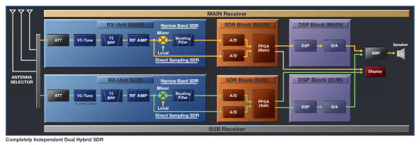

Ya lo ves en el diagrama de bloques que puse antes.
Después de los filtros preselectores, amplificador, etc, lo pasan a una FI, la salida de la FI es 9 MHz y es ahí donde intercalan los filtros de techo. A la salida de esos filtros ya meten en conversor A/D.
Otros SDR "puros", entran con la RF directamente al conversor A/D, sin IF ninguna. Lo malo es que puedes poner un preselector, pero no un filtro de techo, pues no hay FI.
