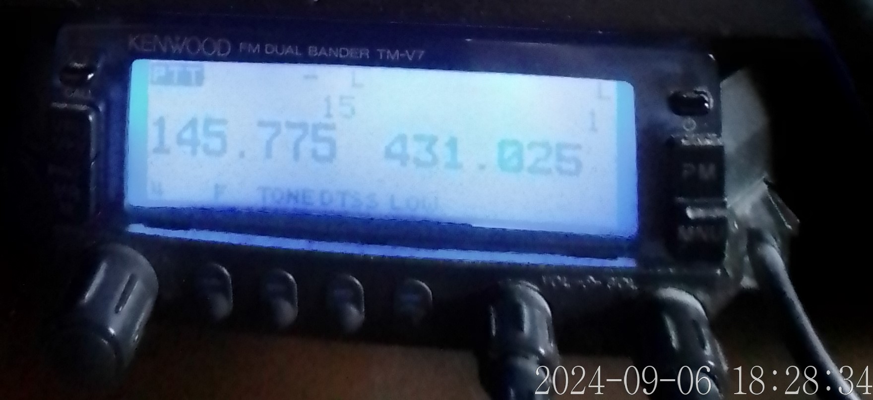

Hola compañeros del foro solo es una pregunta por si alguien me informa, estos dias despues de muchos años usando el equipo meti  en memoria el r3 que lo tenia sin subtono meti el subtono y lo memorice hasta y bien despues no se que toque que me aparece el numero 4 al lado izquierdo al lado
tmv7e
de la tecla funcion y no se como quitar el 4 mire en el manual y no veo el significado del 4 adjunto foto si alguien me explica los pasos para quitarlo yo agradecido pues llevo tres dias rompiendome la cabeza saludos 73

Eso se cambia pulsando la tecla PM, veras que te salen numeros del 1 al 4,,,, supongo que tu pantalla será azul,, si pulsa el 2 te saldrá en blanco.-
No le des importancia a eso.-

Si quieres quitar el nuero, no lo conseguiras,,, sino es el 4 te saldrá otro
