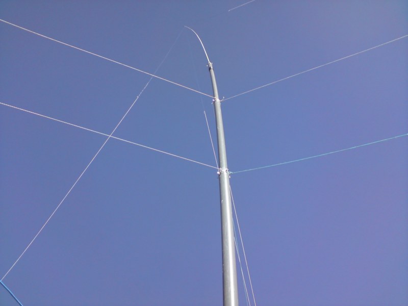

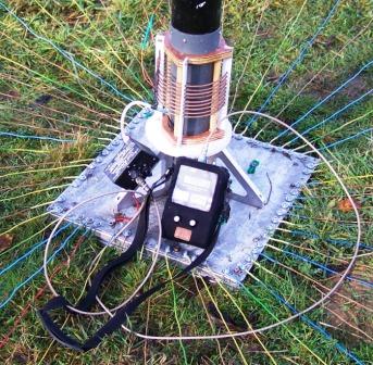

En el link que os dejo más abajo podeis ver como queda el nuevo mástil de 26m de Spiderbeam con una antena vertical para 160m.
Pertenece a la estación de concursos de F1UVN.
http://www.ea7eu.com/node/232

Pues el tipo lo hizo todo muy curioso.
En la base de la antena le puso la bobina, un montón de radiales, sombrero capacitivo, etc.
Todo muy bien realizado. Lo ajustó con analizador de antenas MFJ.
Luego le puso un UNUN de la casa CWS Bytemark
Una instalación muy chula. Supongo que le habrá dado un buen rendimiento.
Lástima que sea tan caro el mástil ese...
