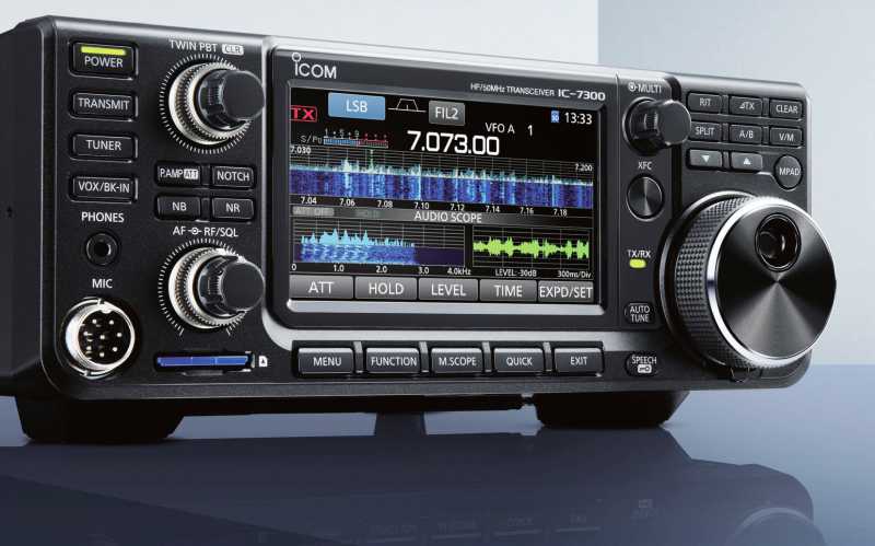

El aspecto está muy logrado, y las funciones que ofrece, etc. Y a ese precio.
Solo queda ver como rinde, sobre todo comparado con otros tipo TS-590SG o incluso K3s, etc.
Eso si, en llamativo, pantalla, etc. no hay quién le gane, en ese segmento.

Tocayo, olvidas los 4 m, un txverter para esta banda y de esta potencia, son como mínimo 400 €. Todo suma a favor....

Esta muy interesante el tema.
La verdad es que a mi me han gustado los SDR desde siempre.
He tenido varios, incluyendo el SDR-14 de RF Space, un excelente SDR en recepción y últimamente un ELAD FDM-DUO.
El FDM-DUO es un equipo que funciona sorprendentemente muy bien (lo digo con conocimiento de causa habiendo utilizado también un Flex 6700), una calidad de recepción excepcional y muchas posibilidades con el software del PC, pudiendo hacer hasta 8 receptores simultáneos. Trabajando sin PC la cosa va bien pero lógicamente se pierden funciones y la pantalla que tiene no ayuda mucho, pero es una comodidad poder usarlo sin PC, al estilo de un equipo analógico.
Llevaba tiempo preguntándome hasta cuando iban a esperar las grandes marcas en sacar un SDR tipo al FDM DUO pero con una pantalla y terminación mas comercial. Al final parece que Icom ha dado el paso con el IC-7300. Lo demás irán detrás, seguro.
Tiene un aspecto estupendo y por mi experiencia con los SDR por muy malo que sea creo que tendrá un gran receptor. Es casi difícil hacer un mal receptor SDR hoy en día.
Sin embargo me sorprende que no he visto en ningún sitio que el equipo se pueda controlar con algún tipo de software para SDR, tipo SDR console, Smart SDR etc, o que tenga un software propietario para tal fin. Como todos sabemos a un SDR se le "sacan chispas" cuando lo controlas vía PC. Ademas permite implementar nuevas funciones simplemente modificando el software del PC.
En datasheet del IC7300 veo que en las opciones esta el software de Icom RS-BA1 que permite controlar el equipo a distancia, pero que hasta donde yo se (no lo he probado nunca) no es un software de gestión de un SDR donde puedas hacer diversos receptores etc.
En mi opinión seria una pena no tener un software potente con el que poder exprimir las posibilidades de este SDR, en fin creo que habrá que esperar y ver, o como alguno ha comentado anteriormente seguramente tendremos después la versión IC-7351 que si se podrá controlar vía PC....el negocio es el negocio.
Un saludo a todos.

Sí Borja, eso hablábamos en otro foro. Pero bueno, una cosa a la vez.
El tema es que la grandísima mayoría no se mete con los SDR porque no tiene botones ni perillas.
Ahora hay este... veremos lo que es...
Para el que se lamentaba, ahora no hay excusa..... ahora parece un equipo convencional.
Es el primero de esta serie, demos tiempo a que desarrollen lo que nos gusta...

Lo que me llama la atencion leyendo la brochure del IC-7300 es que dice que el receptor tiene una FI en 36 kHz....
"Direct sampling superheterodyne with intermediate FI 36 kHz"....
Entonces, ¿es un SDR puro como el Flex1500 pero con botones y display?
¿Dónde has visto eso? Según el diagrama de bloques del folleto es muestreo directo.
EA7FGJ
Mensajes: 2734
#288732  - 14 enero, 2016 12:14
EA2EKH escribió:
De la brochure del Icom IC-7300
http://www.hamshop.nl/media/downloads/Diverse/Brochure_IC-7300.pdf
