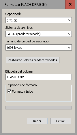

#293378  - 15 abril, 2016 10:26
Solo es una idea.
Normalmente, cuando formateas una tarjeta desde el PC, tienes varias opciones:
A ver si el IC-7300 solo lee en FAT, o FAT32 o NTFS, y el tamaño de asignación.
No se si en el manual dice algo al respecto.
