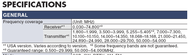

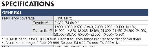

Enio, en la brochure dice que no.... de 1.5 a 50 MHz... ahora lo estoy mirando con atención...
A menos que sea solo para el modelo no europeo... :S
Bueno, lo sigo aquí, en la brochure americana, dice que solo hasta 50 MHz, pero en la brochure de Icom uk, dice que hasta 70 MHz...
Resuelto el misterio... ! :)

Era lógico, lo que he copiado y pegado es la brochure para europa.
Mensajes: 8474
#292410  - 29 marzo, 2016 17:15
Elemental mi querido... Máximo, ya que la versión americana no dispone de 70 MHz.
Solo la versión europea dispone de 70 MHz (y no dispone de 60m).
PDF americano;
PDF europeo;

Yo no lo veía tan elemental...... ;)
Esto va de fabricantes de equipos de radioaficionado... :P
Fuera de bromas, es cosa buena, no siempre las bibandas de 6 y 4 m salen del todo bien y la banda de 70 MHz queda con un poco de ROE...
Y con esto, por lo menos el equipo no reduce la potencia de salida.
Para los puristas, ;) , en otros países se puede salir con más potencia que la que en EALand permiten... y bueno lo que nos dan!!! :laugh:
De todas formas, en lo que has puesto no lo dice, lo dice en la parte de ATU... ahí sí que lo especifica claramente.
