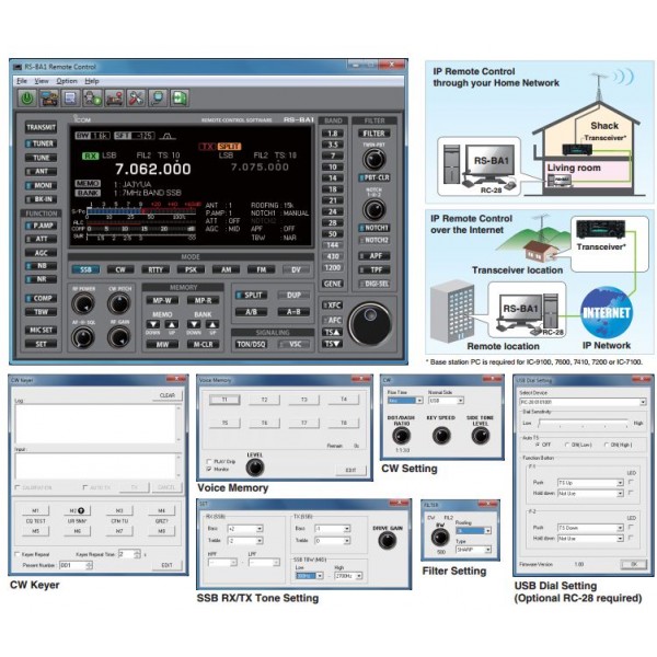

No puedo ver el Scope por no tener el IC-7300 ni los otros dos equipos en donde si funciona el Scope...
Dirección Web: http://www.icom.co.jp/world/products/amateur/options/rs-ba1/
Software de control remoto Icom RS-BA1
¿Tienes demasiado QRM/QRN en casa? ¿Pero tienes acceso a un área distante silenciosa (en el contexto de la radio)? ¿Por qué no poner tu estación allí? O controla tu radio instalada en el desván desde el ordenador en el sótano a través de tu red local. Todo esto es posible con el software de control remoto RS-BA1 de Icom. O deja que otros operadores utilicen la estación del radioclub cuando esté libre ...
El software RS-BA1 de Icom consta de dos partes, una denominada 'Servidor' y un 'cliente'. El servidor se usa en un ordenador en la ubicación remota, donde se sitúa el transceptor. En cualquier otro lugar tendrás otro ordenador ejecutando el programa cliente. Ambos ordenadores se conectan a través de una red, bien sea una red de área local (LAN) o por Internet. ¡Imagina tu estación remota situada en cualquier parte del mundo y controlada a través de Internet!
Para que funcione, el transceptor se debe conectar con el ordenador servidor. Los transceptores Icom con interfaz USB simplemente necesitan el cable USB que se proporciona. Otros transceptores precisan una interfaz tarjeta de sonido/CAT para conectar el audio y los datos CAT con aislamiento galvánico. En principio cualquier interfaz para tarjeta de sonido sirve, como nuestra SB-2000, la USB-2, USB-3, Digikeyer microKeyer y muchas otras. También es posible operar los transceptores Icom más antiguos, pero sólo con posibilidades muy limitadas (simplemente control de la frecuencia y el modo, nada más).
Requisitos mínimos para el ordenador (Servidor y/o Cliente):
• Microsoft Windows XP (SP3), Vista ó 7 (32/64 Bit)
• Pentium 4 1GHz de reloj o superior, se recomienda una CPU de varios núcleos
• Memoria 512 a 2GB, dependiendo del sistema operativo
• Espacio en disco 70MB
• Resolución de pantalla 1024 x 600 px
• Red: DSL con al menos 350kbps de subida/500kbps de bajada o LAN 10/100MBps
¡Si utilizas una interfaz para tarjeta de sonido con una tarjeta de sonido USB externa integrada, los requisitos para la velocidad del procesador puede incrementarse considerablemente!
De todas formas sobre el tema, en el día 30/01/2016 ya informe sobre ello.
El software es de pago y lo puede encontrar entre 100 y 121€ en este país.
Un saludo cordial Ángel EA1WM.
#298468
Si parece que el IC-7300 con la función Scope lo podemos ver con el RS-BA1 con la nueva versión 1.91...
2016/01/29
Note
Improvements
•The IC-7300 is now supported. (Including spectrum scope screen with waterfall.)
•A “TRANSMIT Button” setting has been added to USB Dial Setting. (“Hold down to transmit” has been added.)
•SWR meter accuracy has been improved.
73 Ángel EA1WM.

El distribuidor donde he reservado el mío ha estado en una presentación y me ha puesto el siguiente correo:
"Impresionado
Scope en remoto con el rs-ba1
Y cubre toda la banda con creces en el Scope.
Me encantó el pBt muy selectivo."
Muchas gracias por la información Angel, ya no quedan dudas en este sentido.
A esto puedo añadir que sobre el papel, el Rmdr es de -97 dB a 1 KHz (igual o ligeramente mejor que el TS590S).
Ahora, probablemente debo cambiar alguno de mis hábitos operativos. A pesar de que el equipo que tengo dispone de keyer, utilizo una externa: WinkeyerUSB de K1EL que la programo vía USB. Con el HRD utilizo la Winkeyer y cuando estoy en concurso trabajo directamente con el N1MM y manipula el PC a través de un optoacoplador.
Ahora entiendo que voy a poder manipular directamente desde el PC con el rs-ba1 (memorias que además se pueden activar con un conmutador externo a través de la entrada de micrófono) a través de la keyer interna. Si utilizo rs-ba1 para el CAT, ¿Podré seguir utilizando el logbook del HRD?. Para los concursos creo que no será complicado cambiar la forma manipular o quizá el N1MM tenga forma de manipular el equipo vía USB.
