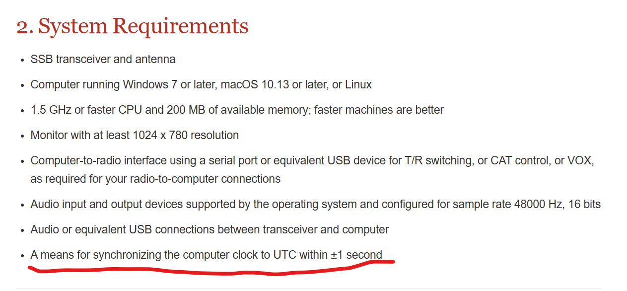

Mi duda es para HF
Más que la banda, el problema es el modo. Muchos modos digitales necesitan que los relojes estén sincronizados.
73, Máximo EA1DDO
https://wsjt.sourceforge.io/wsjtx-doc/wsjtx-main-2.7.0.html#SYSREQ

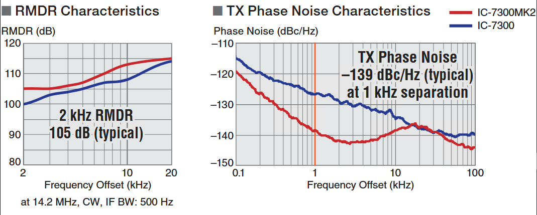

Buenas,
o todavía estoy dormido o prometen un RMDR mayor al que mide Sherwood en sus hermanos mayores 7760 y 7610, lo que no deja de ser curioso.

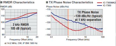

EA4AFP
Mensajes: 247
#405577  - 3 octubre, 2025 12:01
Aquí dicen 105 dB
https://icomuk.co.uk/files/icom/PDF/newsFile/IC-7300MK2_Prerelease.pdf
La lista de Sherwood la he consultado aquí:
http://www.sherweng.com/table.html
¿Ando dormido?
73  jose  EA4AFP

#405602  - 4 octubre, 2025 12:41
Publicado por: EA4AFP
Aquí dicen 105 dB
Ah, ya, el panfleto del vendedor.
Lo que suele ocurrir es que los vendedores anuncian unas cifras... "optimistas", que normalmente luego en los analisis independientes no salen tan buenas.
El IC-7300 MKI según el fabricante ofrece 100dB. Luego Rob publicó 84 y 97 dB dependiendo del IP+ lo cual se acerca bastante a lo anunciado por el fabricante.
Los 105dB que anuncia el fabricante para la versión MKII... me parecen bastante optimistas, lo colocaría entre diez mejores de las lista.
Habrá que esperar para ver que sale finalmente, tanto del laboratorio de Rob como en el de QST.

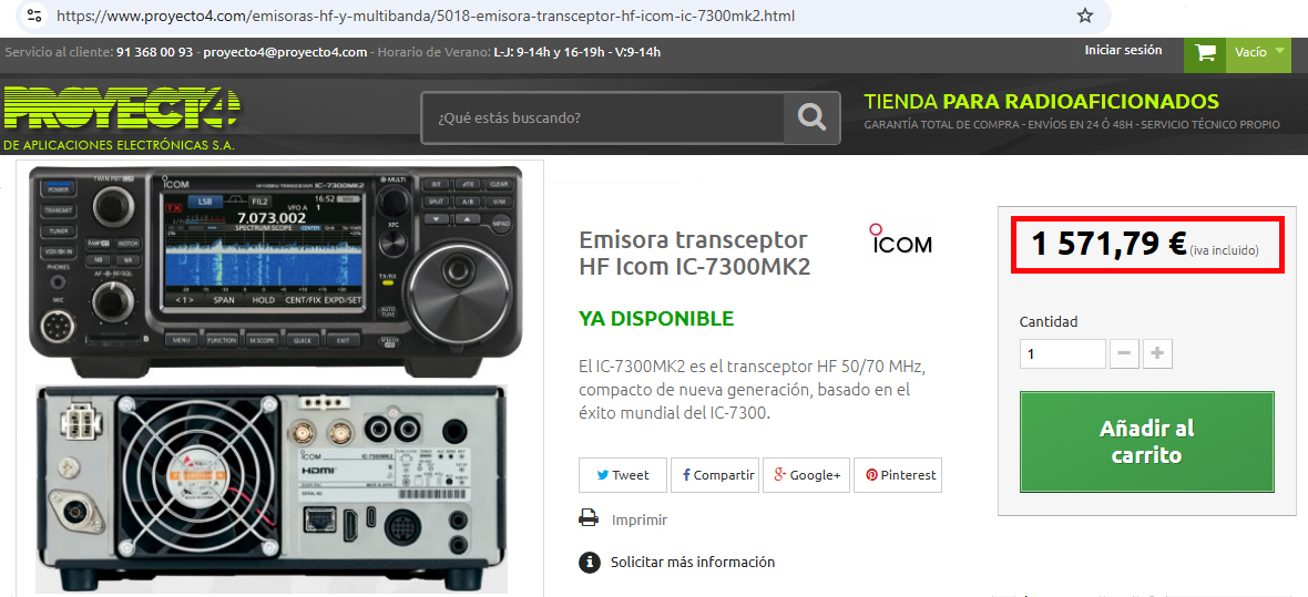

El precio aproximado de la emisora Icom IC-7300MKII es de 1571,79 € (IVA incluido)...
precio 7300
La  Emisora Multibanda Yaesu FTX-1 el precio aproximado es de 1695 €
La Emisora Multibanda Yaesu FTX-1 OPTIMA el precio aproximado es de 2195 €

#406946  - 1 diciembre, 2025 12:38

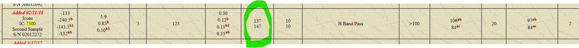

Hola ,
puede que yo ande despistado pero hemos de ser cautos los parametros de un RX . No sé si mezclan "churras con merinas" y no debemos mezclar "peras con manzanas.
En el anuncio de del fabricante para el MKII indica que el RMDR a 2khz es de 105db.
Si leemos la página http://www.sherweng.com/table.html se indica que el "The term RMDR has only existed since 2012. To convert column LO Noise to RMDR, subtract 27 dB. Example: an LO Noise of 127 dB would be an RMDR value of 100 dB"
No dispongo del valor del RMDR especificado por el fabricante para el MKI. Los valores de LO Nosie que da http://www.sherweng.com/table.html   para el MKI, el 7760 y 7610 son :
  • MKI 137 o 147 db ( según se use o no el preamplificador )
  • 7760 146 o 148 db ( según se use o no el preamplificador )
  • 7610 145 o >148 db ( según se use o no el preamplificador )
Si el valor de RDMR a 2khz del MKII anunciado lo pasamos a LO Noise intentamoes compararlo con el MKI y 7760/7610, segun lo especificado en sherwood, obtendríamos que el LO Noise del MKII es de (105 + 27 ) = 132 db. Oviamente los numeros no acaban de cuadrar del todo pues indicaría que el MKII tiene unas carácteristica peores. En fin, es siempre el lio entre la disparidad de los valores que nos dan fabricates y las mediciones de laboratorio posteriores por terceros. Por eso indico que hemos de ser cautos.
En fin, sin lugar a dudas, el MKII seguro que mejora al MKI pero debemos ser cautos a sacar conclusiones de los números.
Lo que si creo que no ofrece duda es afirmar que pese a que el MKI y el MKII sean grandes equipos están a cierta distancia , en lo que a los parámetros de su calidad en RX, de sus hermanos mayores 7760 y 7610.
Sin lugar a dudas el temas de la calidad de los receptores siempre me ha suscitado un gran interés y siempre da para poder debatir ammpliamente.
Lo que no hay que dudar es que la evolución de la técnica siempre nos ofrecerá mejoras continuas.
Fernando, EC3A.

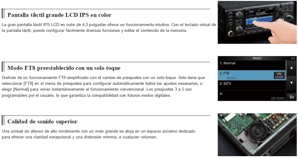

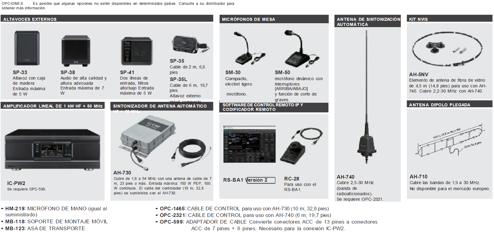

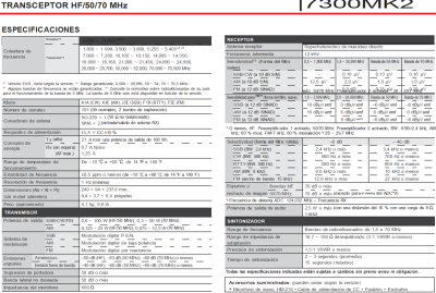

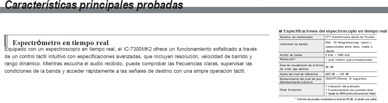

He visto el LA web de https://www.icomjapan.com/lineup/products/IC-7300MK2/
el Folleto del Icom IC-7300MK2 TRANSCEPTOR HF/50/70 MHz
Os paso unas imágenes traducidas al Español...

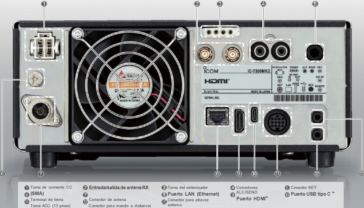

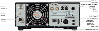

#407386  - 18 diciembre, 2025 15:00

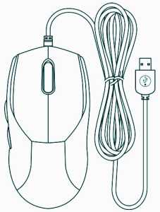

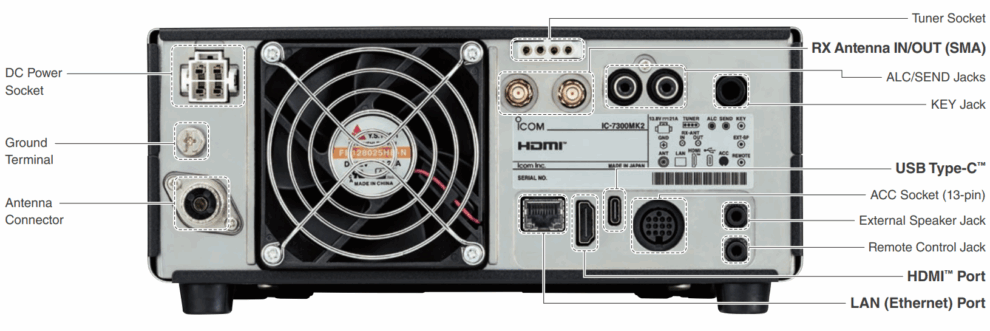

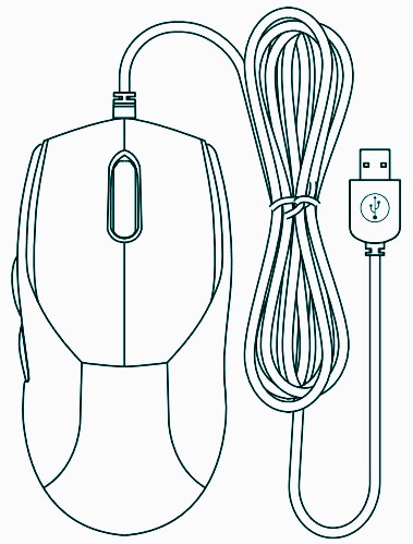

Si conecto un monitor a la emisora
Se puede conectar un Raton (de ordenador) en la parte trasera, en el USB-C ???
 20251218 135904
IC7300MK2 BACK 990x331
73 Carlos EC1T

#407396  - 19 diciembre, 2025 10:03
El manual no menciona el soporte de ratón en la entrada USB-C, al menos con el firmware actual.
Quizá lo implementen en el futuro en alguna actualización de firmware.
73 de Carlos

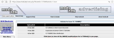

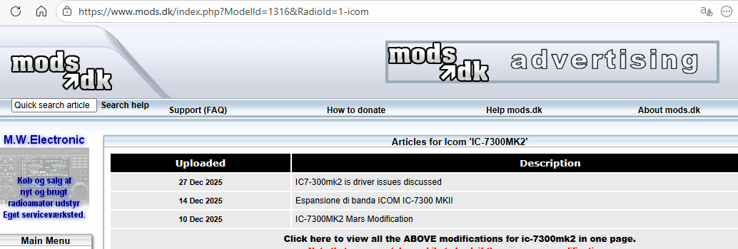

Me preguntan si hay modificaciones de la emisora ICOM IC-7300MK2
Se puede ver en la WEB de mods.dk
Cuestiones de controlador del IC7300mk2
Ampliación de banda ICOM IC-7300 MK2
Modificación del IC-7300MK2 MARS (Military Auxiliary Radio System)
"Utiliza principalmente frecuencias del espectro de alta frecuencia (HF), de 2 a 30 MHz, para comunicaciones de larga distancia y apoyo de emergencia, con canales específicos como 13.927 MHz (principalmente en diurno) y 7.6335 MHz/11.407 MHz (nocturno). Los voluntarios de MARS también utilizan en alguna ocasiones la banda de 60 metros, con autorización, para apoyar misiones del Departamento de Defensa y ejercicios de radioaficionados en banda cruzada".
- Información relacionada en:
· ICOM IC-7300 MKII MARS MODS Por EA7IYR

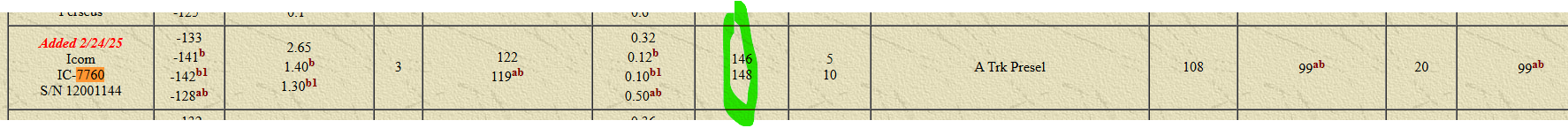

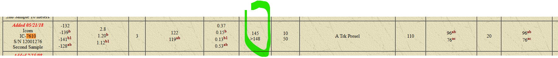

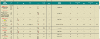

#407971  - 14 enero, 2026 10:19
Buenos días,
hace pocos días aparecieron publicados en la WEB de Rob Sherwood's http://www.sherweng.com/table.html el analisis de IC7300 MKII.
Me ha sorprendido pues aparentemente los resultados son algo peores que los de su predecesor. Quizás mas adelante, como ha sucedido con anterioridad con otros modelos, se haga un nuevo análisis con un segundo "ejemplar" de dicho modelo.
Os dejo una captura de pantalla.
Fernando, EC3A.

#407977  - 14 enero, 2026 12:55
Hola buenos días.
Pues nefasta noticia los valores medidos a conciencia por Sherwood.
En diferentes foros había visto, leído que el RMDR a 2KHz era de 105dB y por eso me extraña que tras los análisis con toda la parafernalia de aparatos de Sherwood, no es que haya mejorado , si no que ha empeorado las lecturas de su antecesor.
En fin, que habrá que seguir viendo videos comparativos de los dos Icom para ver si con las mismas antenas se observa diferencia o lo del nuevo es sólo un "lavado estético y poco más.
73 de Javier, EA2AGV

Hola Javier,
en efecto , será necesario ver y leer mas análisis sobre el MKII.
En este mismo hilo comenté hace algunas semanas que los valores que daba el fabricante eran eso, valores datos por el fabricante. Ahora tenemos mas información que no digo que sea fidedigna al 100%  , pero es lo que de momento se ha publicado en un WEB que muchos la tiene como referecnia. También es cierto , si miras en detalle la página de Sherwood que han habido equipos que se han analizada mas de un mismo modelo de equipo varios análisis en los que se especifica el número de serie del equipo analizado.
En cualquier caso el IC7300 marcó un antes y un despues.
En fin, nadie duda de la calidad del fabricante, todo lo contrario. De hecho yo tengo varios modelos de ICOM desde hace mas de 30 años y tanto la calidad de fabricación como sus prestaciones son excelentes.
Bueno , veremos que mas información va apareciendo.

#408019  - 16 enero, 2026 14:06
Publicado por: EC3A
Efectivamente, es muy raro.
Yo lo achaco, o bien a ese aparato concreto que no estaba muy bien ajustado, o en general a las primera unidades que no han salido finas.
Como ya habéis comentado, en varias ocasiones han analizado equipos nuevos, tanto la ARRL para QST, como Rob Sherwood, y han visto que las cifras no encajaban. Se lo han comentado y devuelto el equipo al fabricante, lo revisan, re-ajustan et voilá, en el segundo análisis ya muestra mejores cifras.
Habrá que esperar a ver que pasa.
