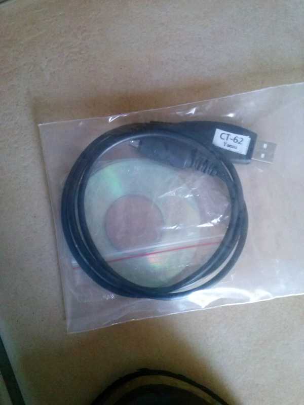

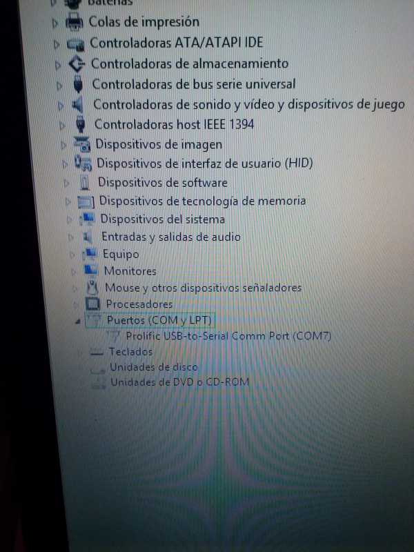

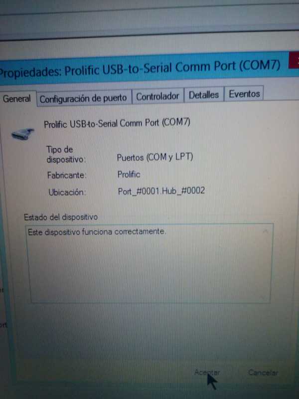

he hecho fotos con el movil. Adjunto las dos

#232543  - 5 septiembre, 2013 21:50
Perfecto Antonio ya lo tienes bien, ya lo reconoce Windows 8, ahora cámbiale la velocidad a ese puerto, ponla a 4800, en la primera imagen en configuración del puerto ponlo a 4800, resto de parámetros no los toques.

Foro, he instalado el HRD (me comia la curiosidad y no podia esperar a mañana) y FUNCIONA.
Una vez conectado el cable al 857 y encendido éste, sale, al conectar el com 7 solo y 4800 tambien solo, sin tocar nada, solo la company: he puesto yaesu y ft 857 y ya está en funcionamiento.
Al parecer, al reiniciar el pc con el cable conectado (solo el cable, sin conectar al 857) ha cargado los drivers y configurado el controlador, sin usar el cd siquiera.
Muchas gracias por vuestra ayuda y a Juan, EA1BDX por su paciencia
