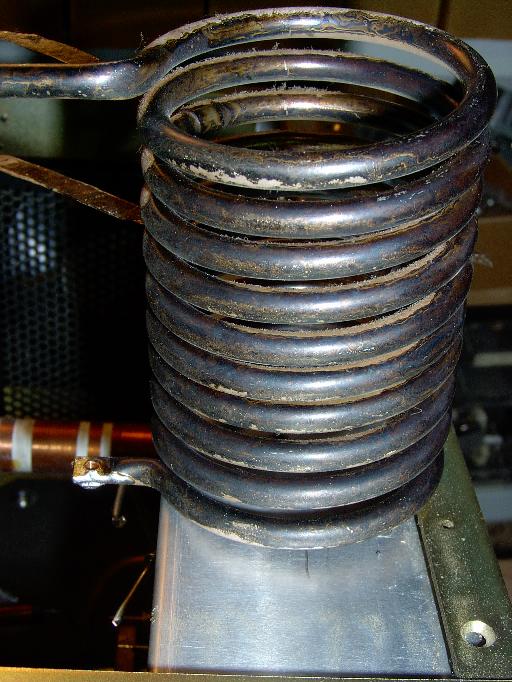

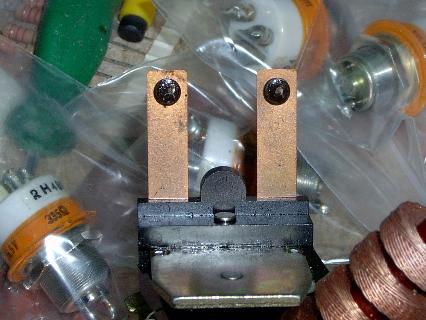

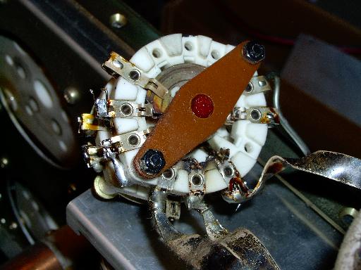

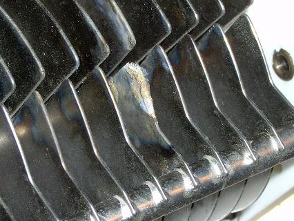

Lo que puede pasar por culpa de la nicotina con humedad,el rele fallo salto el arco en el comutador y el CV, y
se quemaron mas cosas.73

Hola Juan,
Yo no,el antiguo proprietario del lineal, pues ves si fumas,tu lineal le puede pasar eso, es un problema tipico del TL922 cuando falla este rele,en este caso por la nicotina.

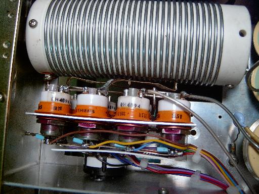

De comutador pasamos al serio,reles de vacio, comutacion por tension con un comutador de plastico y al mismo tiempo ,tambien para las bandas Wark, reles de vacio a todos los sitios.

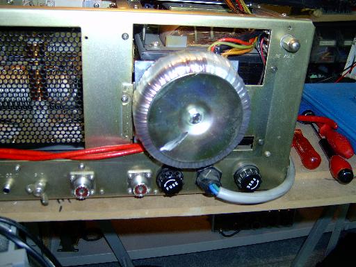

Para estos reles de vacio, hace falta una fuente de 26,5V, se utiliza el sitio del cambio de tension,como aqui solo tenemos el 220V.El transformador entra justito.

Muy bueno ramon el reportaje, lo de los reles de vacio, tambien es un buen detalle, que no tubo kemwood en su dia, lo bien hecho bien parece.
