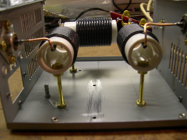

Necesito hacer unas bobinas para las cuales necesito que el hilo de cobre sea sólido aislado.
El problema es encontrar el cobre exactamente pone: #14 solid conductor insulated wire.
Por ejemplo esta seria para hacer las tres bobinas para 20m
The coils are wound using #14 solid conductor insulated wire.
Coil # Pipe Size Pipe Length # Turns Winding Length
1, 2, 3 3/4 inch 2-1/4 inches 14 1.40 inches
Así pues las dos preguntas en una a que equivale 14 y si es a 1,4mm (no encuentro el calibre por casa) y donde o como puedo conseguir el cable.
Muchas gracias y un saludo cordial
Adjunto foto en la cual se aprecia el cable soldado en un conector de chasis

Creo que es la medida americana equivale a 1,628:
http://en.wikipedia.org/wiki/American_wire_gauge
un saludo.
Juan.

Por lo que creo recordar de esa foto,estas intentando construir un filtro pasabanda. Respecto al cable, #14 es la nomenclatura americana para las secciones de los conductores (American Wire Gauge,AWG).
En esta pagina tienes una tabla para convertir esa nomenclatura a la nuestra (mm).
tabla equivalente

Pues hay dirá lo que quiera, pero lo que yo veo es hilo de instalacion electrica seguramente de 1,5mm de secccion del que se montaba antiguamente.
Actualmente es dificil de encontrar ya que esta prohibido su uso pero buscando puede que encuentres algo aun. Asi y todo si estas interesado puedes calcular que inductancia da esa bobina y hacer con otro hilo otra que tenga el mismo valor

Te estás confundiendo el de uno y medio es el que se utiliza en las obras e instalaciones hoy en día y el que se ve en la foto es de 1,630mm.
Y eso de prohibir su uso de donde te has sacado eso...... lo estandarizaron para el tema de las instalaciones eléctricas pero el alambre lo puedes usar para lo que quieras, el problema está en que al ser para otros usos es más difícil de localizar pero de prohibido, vamos solo nos faltara a los Radioaficionados que utilicemos un cable de 1,630mm o awg14 y nos metan en la cárcel………………..

Lo que te estan diciendo es que el cable rigido forrado de 1,5 esta prohibido en instalaciones electricas y por eso es dificil de encontrar.

Pedro, tengo cable de 1´5 y 2 mm entre otros. El AWG 14 es de 1,68 como te han dicho ya. Dime los metros que necesitas y de cual, a ver si tengo suficiente. Si es para hacer bobinas puedes ponerle el de 1´5 ó 2 mm, que ambos soportan el KW.
