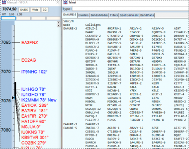

- ¿Alguien conoce la forma de filtra para que no salgan las estaciones en FT8 cuando estoy con el programa N1MM y conectando al TELNET?
· imagen el cuadro rojo es donde están las estaciones en FT8.
telnet 1
conectado a EA5URE-5
73 Carlos EC1T

Es muy sencillo, para filtrar el modo FT8 tienes que enviar la orden "SET/NOFT8" al nodo del cluster al que te conectas escribiendola en el cuadro "Type:"
No estoy seguro si todos los nodos soportan esta orden.
En esta imagen puedes ver como lo activo y desactivo, y lo que sucede utilizando el nodo VE7CC.
cluster
Puedes hacer lo mismo con el modo FT4 y otros:
SET/NOFT4  -  SET/NOPSK  -  SET/NORTTY ....etc

He puesto la orden SET/NOFT8
y me contesta con: "Invalid command"
parece ser que no soporta esta orden en el TELNET EA4URE DXSpider V1.57
73 Carlos EC1T

Carlos, puede ser debido a que tengas activada la recepción de spots RBN, si es tu caso, es tan fácil como usar este comando:
unset/skimmer FT8
Si no tienes activada la recepción de spots RBN, entonces:
rej/spot info FT8
Antes de cambiar de clúster como te han aconsejado, yo usaría el manual del clúster http://www.dxcluster.org/main/usermanual_en.html para consultar como funciona o enviaría una  consulta al administrador sysop@ure.es
