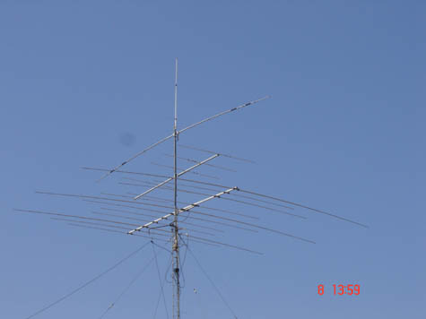

Para que te hagas una idea:
Torreta de 14 mtrs de altura + mastil de 4 mtrs
Optibeam para 10-15-20 ele 5-3-3
% el para 50 Mhz
Dipolo AE para 12-17-40
Para 75 mtrs dipoo doble Bazooka
Para 160 dipolo V inv con unas bobinas, este lo he de cambiar
Por cierto todas las Morgain que conozco no tiran ni pa tras
