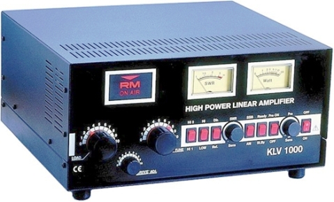

EA6XD
Mensajes: 1920
#75648  - 22 julio, 2009 09:24
Yo ando loco hace tiempo modificar mi RM KLV-1000 de 1KW para poder operar en 50Mhz y no hay manera de encontrar info de alguien que lo tenga modificado.
En teoría se debe de poder hacer, y con mucha idea y conocimientos pues debe de ser factible, pero con un manual detallado "para torpes" para modificarlo incluso yo me atrevería a modificarlo, pero insisto, el manual tendría que estar muy detallado y con fotos.
Si alguien tiene la info que busco le agradecería mucho si me la puede mandar.
A ver si hay suerte y algún día lo encuentro.
Guillermo. EA6XD
EA4FJD
Mensajes: 1192
#75652  - 22 julio, 2009 14:18
poues me parece que yo he visto justo ese ampli (o muyyy parecido!)modificado, a ver si soy capaz de encontrarlo otra vez...
te digo algo m,añana.
