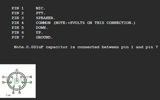

Me gustaría saber si obtuvistes respuesta a este tema, ya que estoy buscando los esquemas del micro de esa emisora.
Si alguien los tiene y me los puede pasar se lo agradeceria.

Hola Juan, mira a ver si esto te vale. http://homepage.ntlworld.com/rg4wpw/date.html

Si me vale, gracias. También he encontrado el mismo documento en la web de red lk2.
