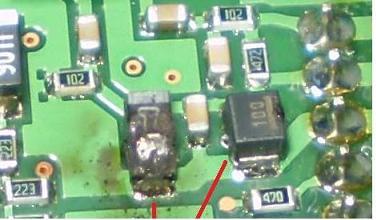

He encontrado esto.
He quedado con enviar el equipo a eb5agv Jose y que me cambie esto, (si es la solucion).
EA5ZJ
#64169  - 19 marzo, 2009 03:39
Mirando sin tocar nada, he visto esto.
No se si son condesandores, pero creo que si.
Lo son?
Facil solucion, no? Aparentemente, claro.
