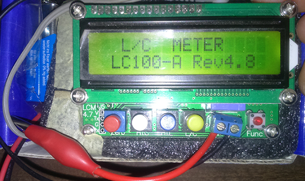

... Yo utilizo el LC100A, muy preciso y muy barato.
El inconveniente es que se alimenta a 5v,cuando lo alimentas a 12vdc echa humo :-)
Un saludo Imanol EC2DX
· Entonces hay que poner un regulador de 12VDC a 5V
¿Conocéis algún regulador en kit o echo?
Diagrama:
· Nota del diodo a través del regulador es opcional, que protege a el regulador
contra alguna regresión de voltaje o por algun corto.
· El regulador también debe estar equipado con un pequeño disipador.
· ¿Conocéis si necesita actualización de programa/software?
el que tengo yo dice que tiene la versión "Rev4.8"

tengo el LC200A y lo alimento con cargador de telf.movil ,en su conector mini usb que lleva,mas fácil que eso nada jijiji.un saludo EB3DYO FRANCISCO
Mensajes: 2171
#67052  - 20 diciembre, 2017 19:26
Os dejo un link que encontré y quiero aplicar en el mío para hacerle una modificación en la alimentación y que pueda ser de 12v. Me parece muy interesante.
http://vk4ghz.com/lc100-a-lc-meter-mods/
