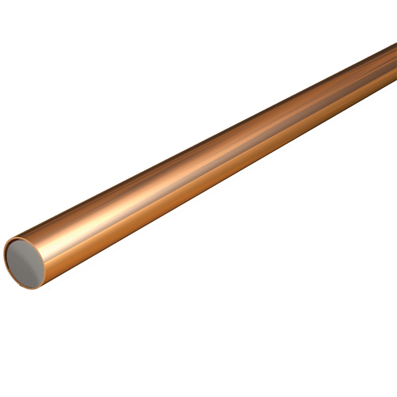

Ahora veo que lo hacen con malla por encima del acero.
Antes había uno que era macizo, de acero y cobre, pero ahora no lo veo.
Creo que se le llamaba Copperweld.
Telefónica lo usaba y le llamaba "bimetalico".

Veo que Cables IBK en Sevilla aún fabrica el cable bimetálico.
Supongo que se les puede dar una llamada y preguntar donde se podría comprar un rollo, en algún almacén cercano al QTH del interesado.
Quiero pensar que, al ser en plan industrial, sale barato. El rollo son 160m pero al desdoblar el par obtienes 320m de cable de acero y cobre, forrado de PVC de muy alta calidad.

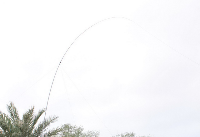

Jose (AIN) no necesitas un cable tan fuerte para la L, el cable no va a tener tanta tension como pueda tener un dipolo, va a sufrir mas la caña que el cable.
Con cable normal de instalacion electrica de 1,5mm vas sobrao.
Esta es mi L portable... 12 verticales 10 horizontales, el exceso de cable lo compenso con un condensador variable en la base, asi me ahorro perder tiempo en ajustes.
Solo pongo dos radiales elevados de 20m.
Si lo vas a montar en tu QTH, posiblemente vas a ganar en TX, pero en RX vas a tener mas ruido que en la carolina.
EA7AIN
Mensajes: 3186
#290250  - 18 febrero, 2016 20:29
César, el cable de acero no radia igual que el cobre.
José Manuel, la caña es la Spiderbeam 12 m, es para el campo.
Estas cañas son buenas para portable por poco tiempo, las veo frágiles para fija.
El hilo que comento de Telefónica es para cambiar el de la Carolina que lleva 20 años +/- puesta y no quiero tentar la suerte.
