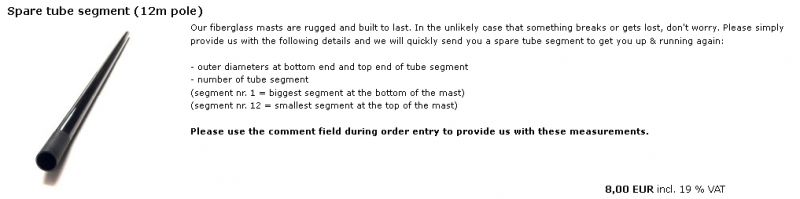

#290344  - 16 febrero, 2016 16:19
también he de decir que me cambiaron el tramo roto sin problemas
Es lo que iba a decir.
Spiderbeam te ofrece "suelto" cualquier tramo que necesites. Quiero decir que si se rompe por un sitio, se puede comprar solamente ese tramo roto, no hace falta comprar un mástil entero nuevo.
http://www.spiderbeam.com/product_info.php?info=p138_Spare%20tube%20segment%20%2812m%20pole%29.html
