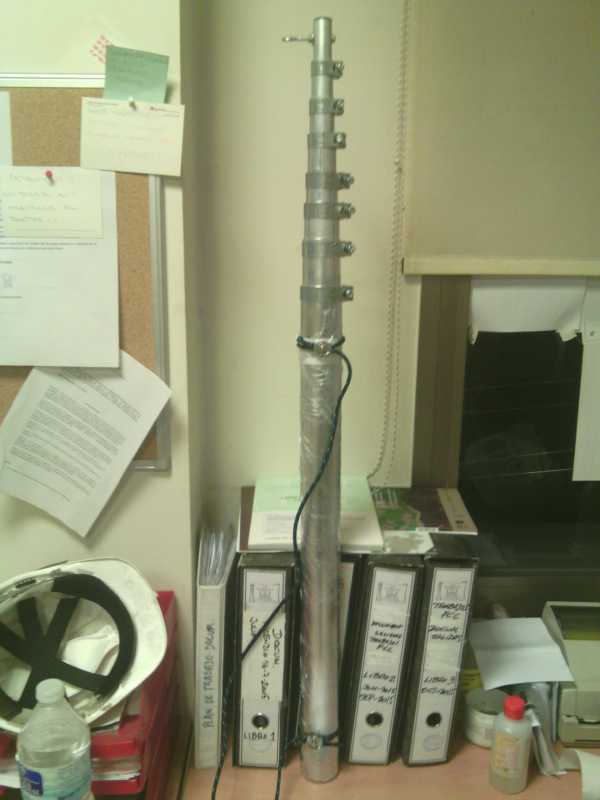

Hola Andres , yo me paso como a ti , los de fibra ... mas tarde o mas temprano cascan , ultimamente utilice unos mastiles de 2 metros que se enchufaban , pero son muy aparatosos tenia que abrir el porta esquis de los asientos de atras ... esto lo tenia para salir del paso , hace unos dias compre este mastil telescopico de aluminio , coje en el maletero mide recojido 1,15 cm y extendido son 6 metros ... suficiente para cualquier dipolo 1/2 onda o algun g5rv; lo puedes colgar en el hombro ya que es ligero unos 4 kilos , el pison que uso es uno echo por mi ,pero bueno para poner en un mismo vertice una barandilla etc llevo unas cintas , el material es fuerte es aluminio 2 mm de espesor y esto no se dobla ni queriendo.Te dejo una foto real la he sacado aquçi en el trabajo al lado de unos archivadores para que imagines la longitud real plegado , 1,15 metros y en enlace de donde lo hay con las expecificaciones.

Buenas noches Alvaro, muchas gracias por la información, la verdad es que esta muy bien, ya ni me lo pienso ese mismo pido.
Un abrazo y muchas gracias.

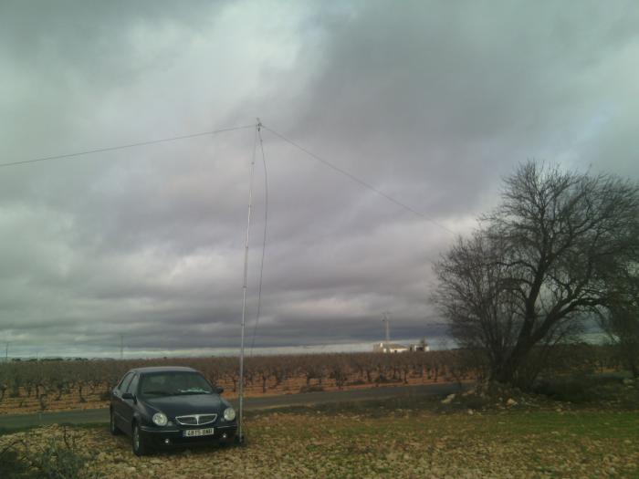

Aquí lo tienes hoy montado con un monobanda de 1/2 para 40 y soplaban rachas de 40 km , Dany ese de 13 metros tiene que ser una bestialidad , yo pille este para la mochila... que quizas tambien he sido un poco burro echarme este para la mochila pero bueno así me vale de mochila y para el coche hay que economizar.

Yo fuy un mendrugo Alvaro, soy el de burro grande ande o no ande, y siempre que lo llevo no lo extiendo del todo, ya que los 6 metros para 40 es perfecto, le monto siempre 2 dipolos, uno de 40 y otro de 20.
Por tamaño, peso y versatilidad ese tuyo es el perfecto, hay que mirar mucho las medidas plegado, ya que el mio dentro del coche no me cabe, y su peso a veces me hace pensar que acabara rompiendo algo jajaja.
