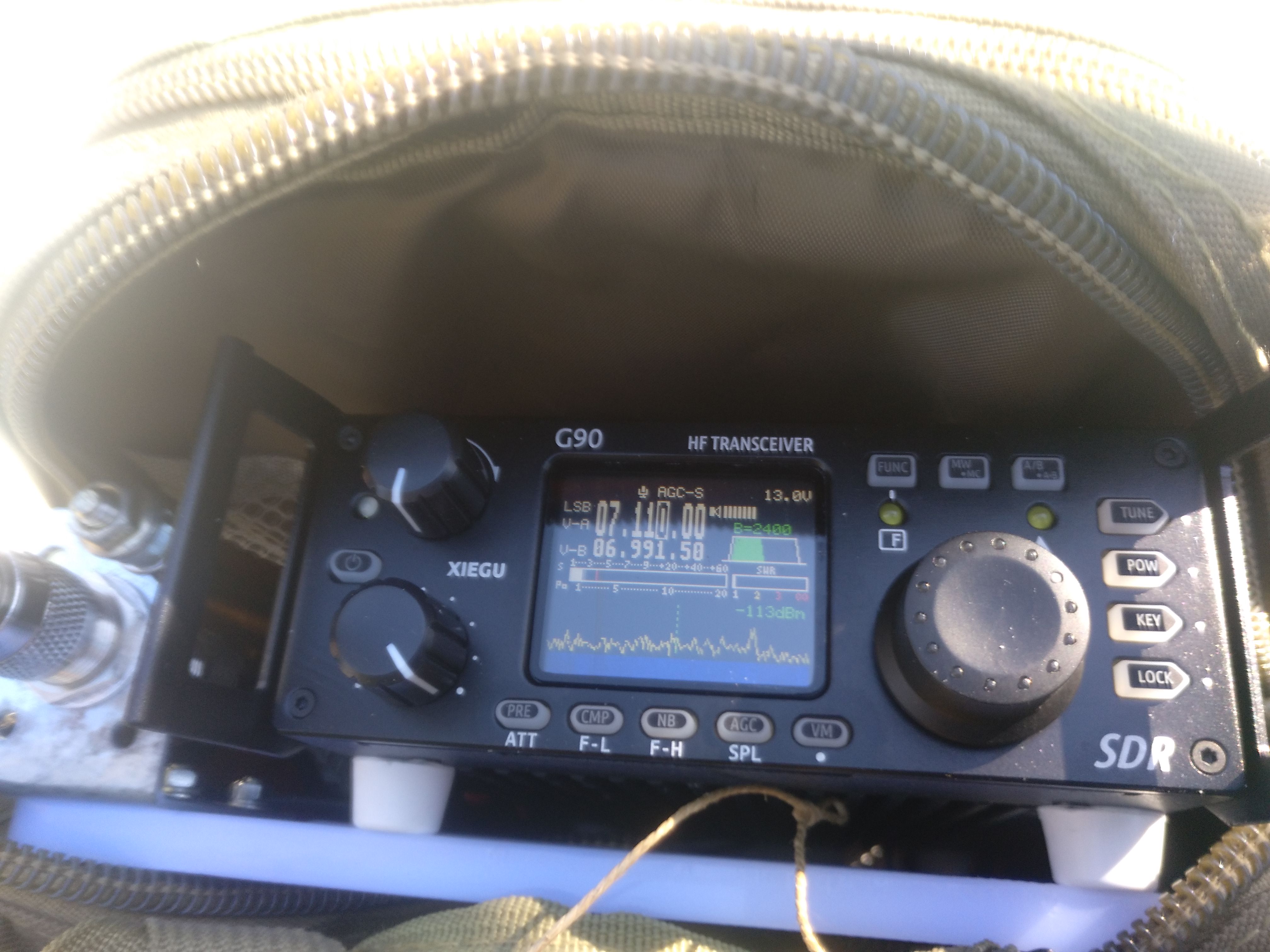

Te comento que en plan experimental y funcionando perfectamente, he montado 3 Manpacks en mochila.
 El primero con un Yaesu FT-857 + sintonizador automático de antena LDG Z11ProII. Peso total incluída batería y accesorios. 7 Kg. La principal pega es su elevado consumo en recepción (1 A), y la limitación de la potencia de salida a un máximo de 25 a 30 vatios.
 El segundo lo hice con un ICOM IC-703 HF + banda de 6 metros (QRP 10 vatios). Bajo consumo en recepción y transmisión lo que permite toda una jornada de operación. El peso total incluida batería y accesorios es de unos 6 Kg. Otra ventaja, lleva el sintonizador de antena incorporado en el transceptor.
 El tercer montaje fué con un transceptor XIEGU G90. Tiene todas las bandas de HF (60 metros incluida), y potencia ajustable hasta 20 vatios. Su consumo en RX es de 600 mA máx., y en TX 7A a 20 W de salida. Su peso es de 1,6 Kg y lleva incorporado un sintonizador de antena automático capaz de adaptar hasta 250 ohms de impedancia (relación 5:1 de ROE). Es de tecnología SDR y va de cine.
 Para los tres utilizo una batería de 12,8V/12Ah de LiFePO4 que pesa solamente 1,6 Kg. Dos o 4 radiales de 7 a 10 metros de longitud tirados por el suelo, y en la mochila llevo también una antena dipolo que me fabriqué para la banda de 40 metros, y una antena EnFed MFJ-1984LP (30 W máximo) para operar en todas las bandas de 40 a 10 metros. Utilizo como soporte de las antenas de hilo un mástil caña de pescar de 7 metros.
 Con los 3 Manpacks he probado  diferentes tipos de antenas (MFJ-16xxT), Komunica HF-PRO1 y PRO2, DIAMOND, etc. con resultados similares.
 Debido a las malas condiciones de propagación y al bajo rendimiento del conjunto transceptor y antena, el resultado no es para tirar cohetes, pero te aseguro que disfruto mucho llevando mi Manpack a la montaña y hacer radio en esas condiciones.
 Te adjunto varias fotografías para que veas mis montajes. Espero que te sean de utilidad.
 73's
 Fco. Javier Trigueros  EA3AMC
 P.D. No me deja subir más de una fotografía. Te pongo una de las que lleva el IC-703.

 No salió la fotografía pues ocupa más de 1 MB. Te adjunto otra con el XIEGU G90 que ocupa 0,99 MB, a ver si no la rechaza.
