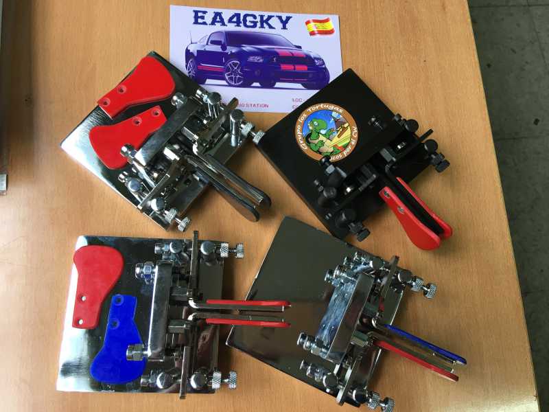

Comienzo por algunas de las mias que me hago ....
73....

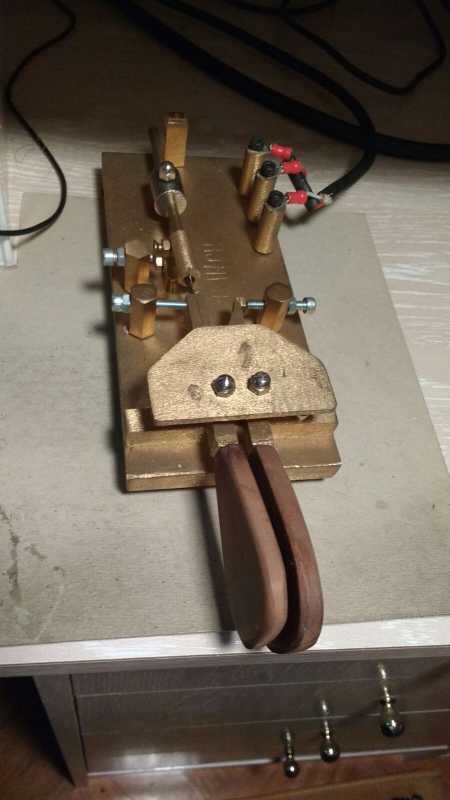

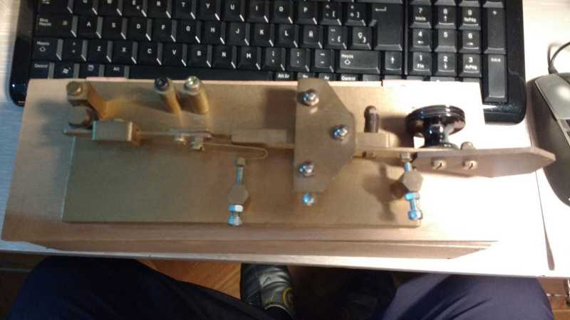

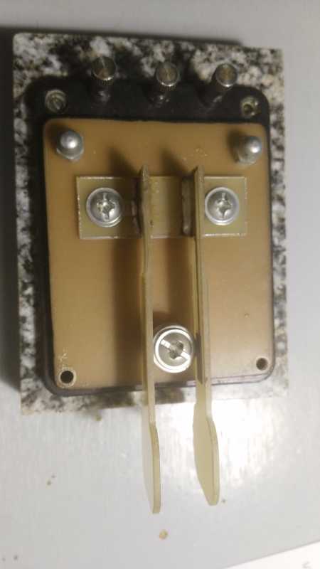

Buenas tardes.
Esta es la llave que uso habitualmente.
Y a esta la tengo un especial cariño.
No sé si son handmade o homemade o incluso si son llaves ansiaviva.
EA4DD
Mensajes: 62
#302462  - 23 octubre, 2016 09:39
Muy chulos los Bug....
que material es ??laton ??lleva algun tipo de acabado ????
Conseguido la funcionalidad , felicidades !!!

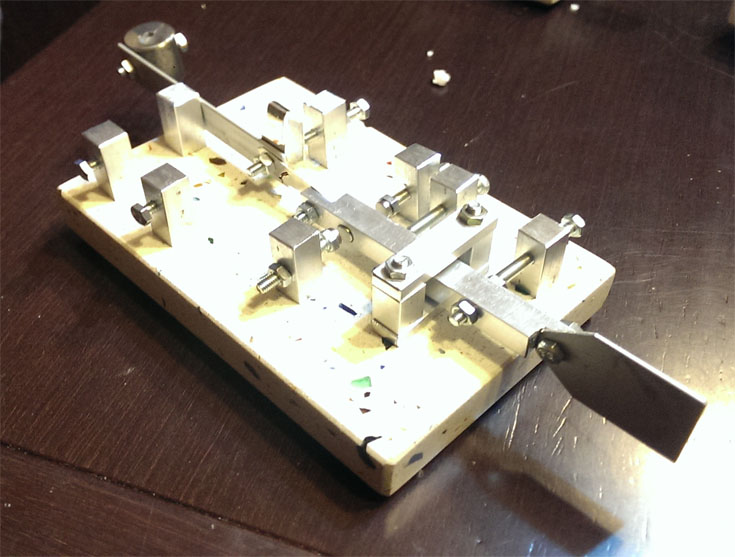

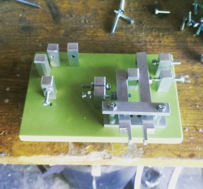

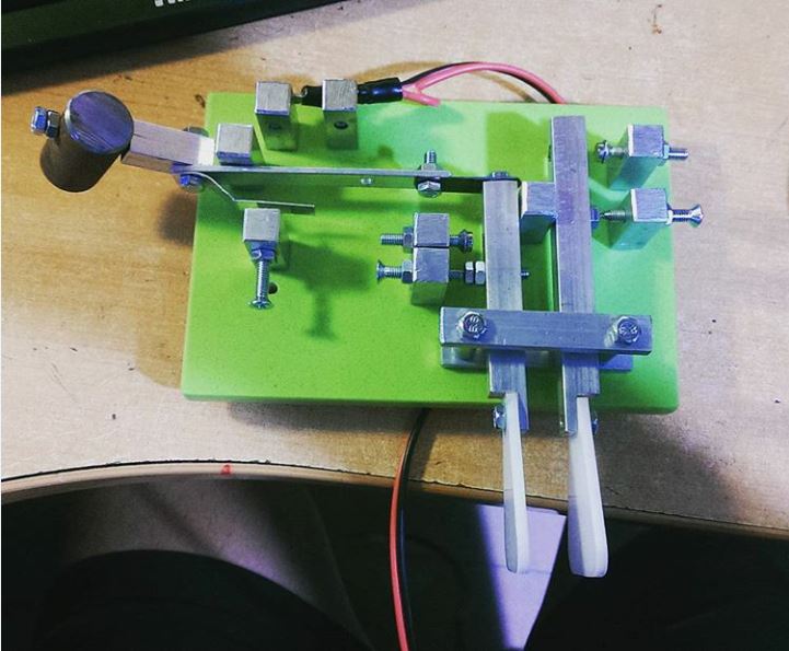

Estas mias son totalmente hechas a mano, hasta el marmol, que es silestone que le " robo " a mi primo jejeje.
EA3NN

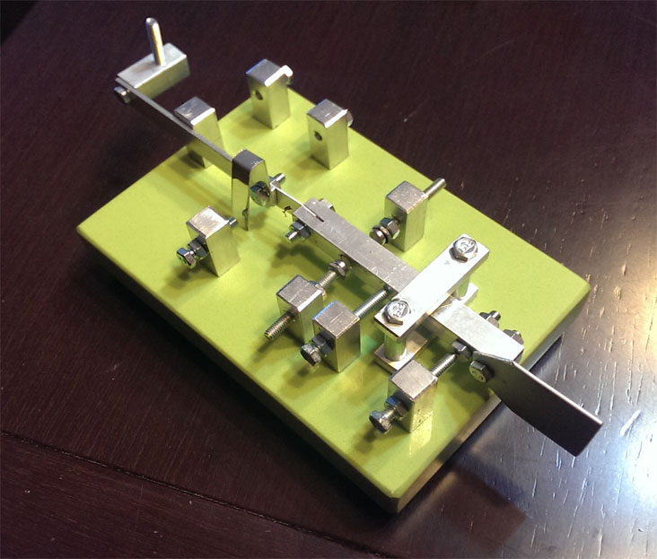

Mensajes: 1458
#302464  - 23 octubre, 2016 11:35

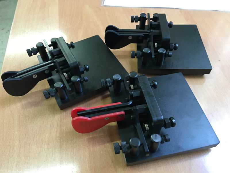

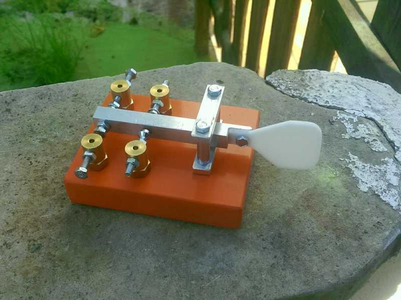

Estos son algunos de los Bugs que he hecho plan vibroplex, funcionan bien pero no son tan finos, que le vamos a hacer jejejje. Todos son magneticos con imanes de neodimio, no soy muy amigo de los muelles, aunque debo decir que con muelle, almenos estos mios, van mas finos.
EA3NN
Mensajes: 1458
#302465  - 23 octubre, 2016 11:42
Aqui dejo algunos videos de los bugs, para que veais lo sencillo de su funcionabilidad.
Y este ultimo es un 90 grados, es como un doble pala, pero una de las palas es BUG y la otra es normal, asi de esta manera corrijo los fallos de rebote que tenia y ademas, queda mejor en el escritorio para mi gusto porque yo manipulo con el Key de lado.
Debo decir que todos los videos y fotos de los bugs son los primeros, los prototipos, luego he hecho para algunos colegas, para regalar, los he mejorado bastante y las palas las he hecho de metrakilato y afinado un poco mas el aluminio, y la verdad, ahora que miro, no le he hecho foto a ninguno.
Para todo el que quiera le animo a que se las fabrique, es muy sencillo, y realmente se necesita solo un par de horas, mis herramientas son un taladro, una lima, un juego de brocas y mucha paciencia jejeje.

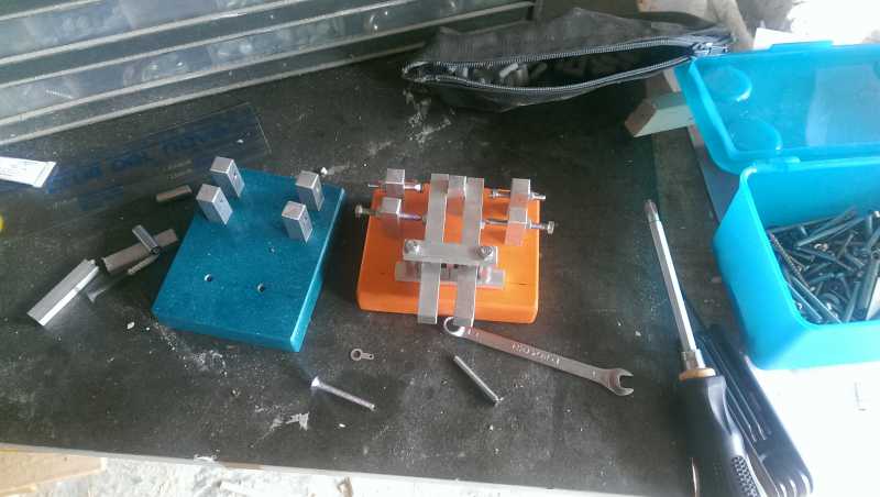

#302466  - 23 octubre, 2016 11:56

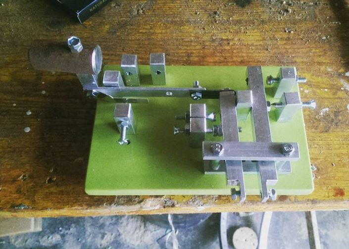

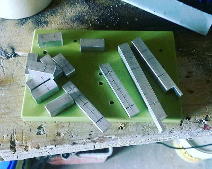

Aquí os pongo unas fotos resumen del proceso de hacer un bug.
EA3NN
Mensajes: 1458
#302467  - 23 octubre, 2016 11:58

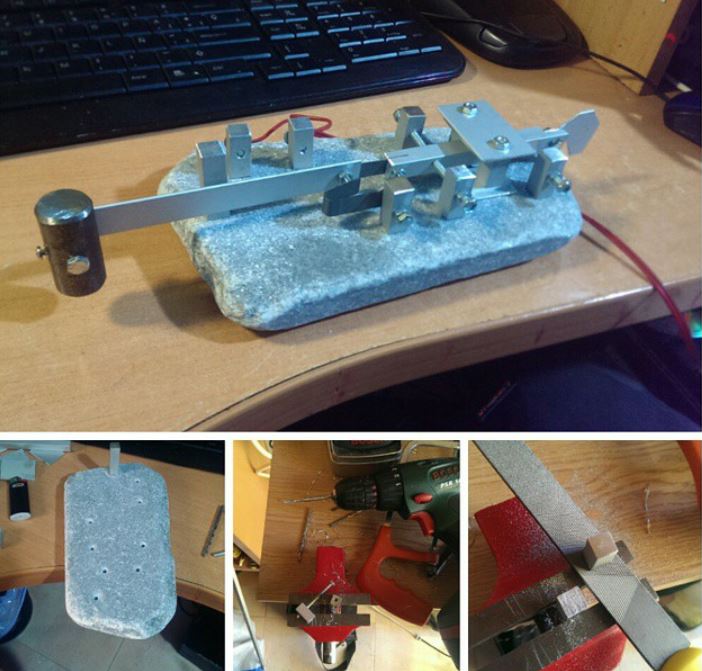

Y este es especial, es el primero que hice, que se lo regale a un gran amigo mio que me ayudo a aprender uno de los hobbies mas bonitos que existen, la telegrafía.
Como podeis verr, esta sobre una piedra que me encontre por la calle, y bueno, fue mi primer Bug/experimento, funcionar funcionaba, mas duro que levantar pesas en el gym, pero.......fue mi bautizo.

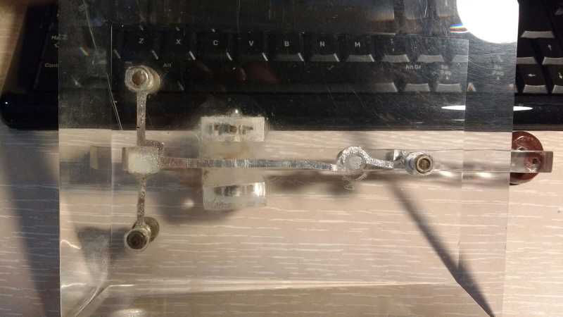

#302610  - 23 octubre, 2016 18:34

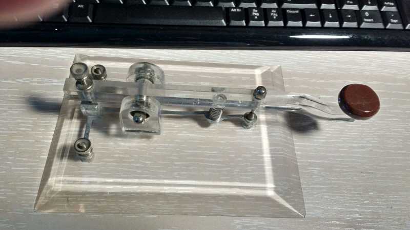

Buenas.
Otro que creo curioso. Es de metacrilato y ... funciona.
Aquí se ve el circuito de ... papel de aluminio.

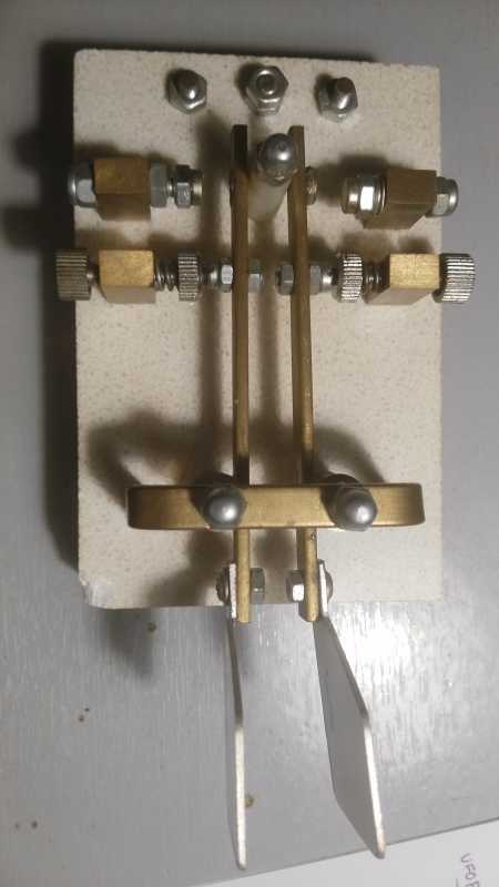

Dos
de los que me he hecho.
Rafa. EA5TV
