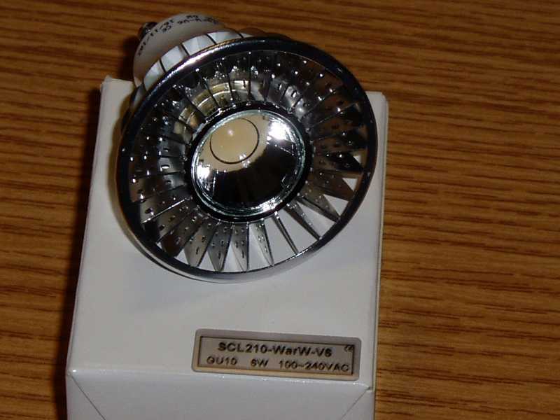

Hola, yo he comprado recientemente unas de estas lamparas de LED de 6w. que "casi" no me meten QRM en mi cuarto de radio :P
Os adjunto unas fotos de dichas lamparas donde se ve muy bien el marcado CE y un pequeño video de como me afectan en mi PRO3 y en mi SDR donde se ve perfectamente el ruido, siento la calidad pero creo que se aprecia perfectamente sus efectos.
Significativo en la banda de 40 donde el QRM tapa por completo una señal de CW que se escucha perfectamente cuando la lampara esta apagada y en 10 donde el SDR pasa de un bonito color azul, es decir, sin QRM a un color rojo intenso.

Increíble vídeo...
El sucesor del PLC ya está aquí.

Bueno, pues parece que mi advertencia tiene pleno sentido... los tenemos a nuestro alrededor. Buffff, qué mal asunto :(
Pues nada, armado con mi receptor de HF portátil a la caza de los cacharros genera-ruidos ;)
Sería interesante, al igual que ha hecho EA1SB, que fuésemos reportando casos en este hilo, con documentos gráficos como el mostrado. Creo que si planteamos denuncias a determinados fabricantes, cada uno en su Delegación de Telecomunicaciones correspondiente, podemos conseguir algo.
