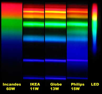

José y el grupo:
fantástico documento y muy educativo, ya que facilita preparar un artilugio similar para probar cosas en el radioclub.
En la revista "Spectrum" del IEEE la discusión sobre las lámparas LED aparece casi cada mes. En EEUU uno de los problemas a resolver es el uso de atenuadores o Dimmer, que suelen funcionar con un triac. Por eso la mayoría de los fabricantes de circuitos integrados están sacando al mercado soluciones, con idea de que sean usadas en cada una de las bombillas que se venderán.
Hasta muy recientemente la discusión se basaba en que más que un material consumible, las bombillas LED había que considerarlas como una inversión, por su elevado coste. Este fin de semana coincidí en Madrid con un amigo de mis tiempos en los EEUU que me dijo que ha cambiado todas las bombillas de su casa por bombillas LED, a un coste unitario de 7 dólares. Estima que va a amortizar la inversión en ¡año y medio!
Así que habrá que ir preparándose para olvidarse de los fluorescentes compactos y empezar a pensar en LED.
Habrá que esperar un tiempo a que consigan LED con una buena respuesta espectral porque, de momento, no es para tirar cohetes.
Yo, de momento, como estimo en mucho mis ojos tengo acumuladas unas cuantas bombillas incandescentes de luz diurna (las azules de los flexos de estudio)... :-)
jon, ea2sn

Debo corregir lo anteriormente escrito. Según parece las lámparas LED sí tienen una buena respuesta espectral (antes se usaba el mismo sistema de las fluorescentes: emisión de vapor de mercurio y recubrimiento que transforma el UV en visible, dando lugar a tubos con diferentes "tonalidades").En la imagen más abajo se ve el espectro (continuo) de una lámpara incandescente, el de 3 fluorescentes compactas, la última con un tono azulado, y el de un LED.
Los LED blancos usaban el mismo concepto: LED ultravioleta y "pastillita" fluorescente pegada al LED para generar luz blanca. Ahora, para mayor cobertura espacial, se usan los sistemas con el "conversor UV-visible" remoto, en la cubierta de la bombilla, similar a los antiguos fluorescentes.
Si queréis reproducir el invento en plan barato, aquí tenéis esquemas para hacer un espectrómetro con un CD o un DVD
http://www.cs.cmu.edu/~zhuxj/astro/html/spectrometer.html
http://www.exo.net/~pauld/activities/CDspectrometer/cdspectrometer.html
y éste para hacer con la chavalería que ande por casa (hijos, nietos, hermanos pequeños...)
http://sciencesquad.questacon.edu.au/activities/cd_spectrometer.html
jon, ea2sn
