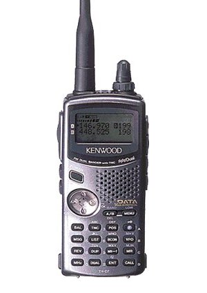

BUENAS TARDES A TOD@S,
HA CAIDO EN MIS MANOS UN KENWOOD TH D7. A SIMPLE VISTA Y PONIENDOLO EN FRECUENCIA DE APRS (144.800) Y ACTIVANDO SU TNC, EN LA PROPIA PANTALLA DEL WALKY ME DECODIFICA EL INDICATIVO Y PARTE DE LOS MENSAJE QUE EMITEN LAS DIFERENTES ESTACIONES....PUEDO HACER A SIMPLE VISTA ALGO MAS DESDE LA PROPIA UNIDAD AUTONOMA?
MI INTENCION, ES CONECTARLO AL PC, DE MANERA QUE YO PUEDA TRANSMITIR MI POSICION, Y ASI, Y EN UN MAPA EN CONDI, VER LA DE LOS DEMAS...INCLUSO ENVIARLES MENSAJES Y TODAS ESAS COSAS QUE SE PUEDEN HACER VIA APRS...PERO MI DUDA, ALGUIEN TIENE EL ESQUEMA PARA HACER ESTA INTERFACE...?
SALUDOS, Y GRACIAS POR LA AYUDA.

Buenos días Rubén:
En la página 53 del manual tienes como hacer la comunicación entre el Talkie y el PC con un simple cable conectando el Jack PC del Talkie a un conector DB9.
Lo puedes descargar de este link:
http://www.thiecom.de/ftp/kenwood/thd7/information/th-d7-spanish.pdf
No obstante, el tema de mensajería y demás lo puedes hacer igualmente sin necesidad de PC, directamente desde el teclado del equipo.
Con un programa adecuado (UI-VIEW, WinAPRS, etc) y los mapas que desees visualizar podrás ver lo que quieres, y por supuesto gestionar toda la mensajería y demás.
También te recomiendo que te des una vuelta por la web www.ea1uro.com dónde tienes mucha información al respecto.
La conexión Talkie-GPS Garmin también viene en el manual y con ello puedes ver los indicativos de las estaciones activas como Waypoints en la pantalla del GPS.
Espero haberte servido de ayuda, y si tienes cualquier pregunta no dudes en contactar conmigo.
Saludos, Paz y Buen Rollo.
Txema EA5BWR
