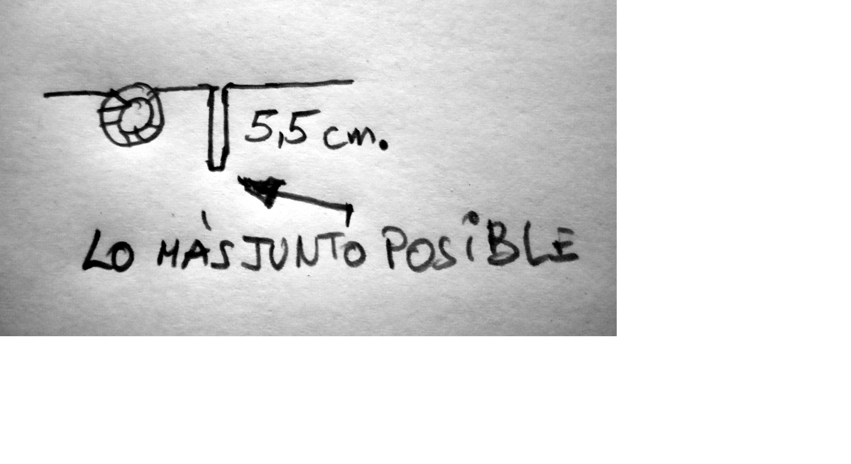

Está doblez no fastidiará el rendimiento de la antena??
EA7HAE
Mensajes: 580
#351298  - 6 agosto, 2020 18:23
@ea2afv
Yo probaría antes con lo que dice Jaime, de modificar un poco el aro de la bobina. Él tiene una y parece que lo ha hecho así.
Siempre puedes luego hacer el pliegue del cable, si no te funciona esto.
#351364  - 7 agosto, 2020 19:53
Parece que está resonando en 7,00 Mhz, lo que supone que la longitud de onda eléctrica es de 42,9 metros.
Como el dipolo es de media onda, cada rama corresponde a 1/4 de onda, 10,71 metros.
Si quisieses la resonancia en 7,075 necesitarías una longitud de onda eléctrica de 42,4 metros, cada rama 10,6 metros.
La diferencia son 11 centímetros
Acortamiento Kelemen2
Los 2 hilos del pliegue bien pegados, colgando como en mi dibujo o paralelos como en el tuyo.

@ea2et Perfecto primero pruebo a abollar un poco las bobinas y si no veo cambios sustanciales pongo las dobleces de Ángel ET
Comentaré los cambios cuando pueda subir a la azotea.

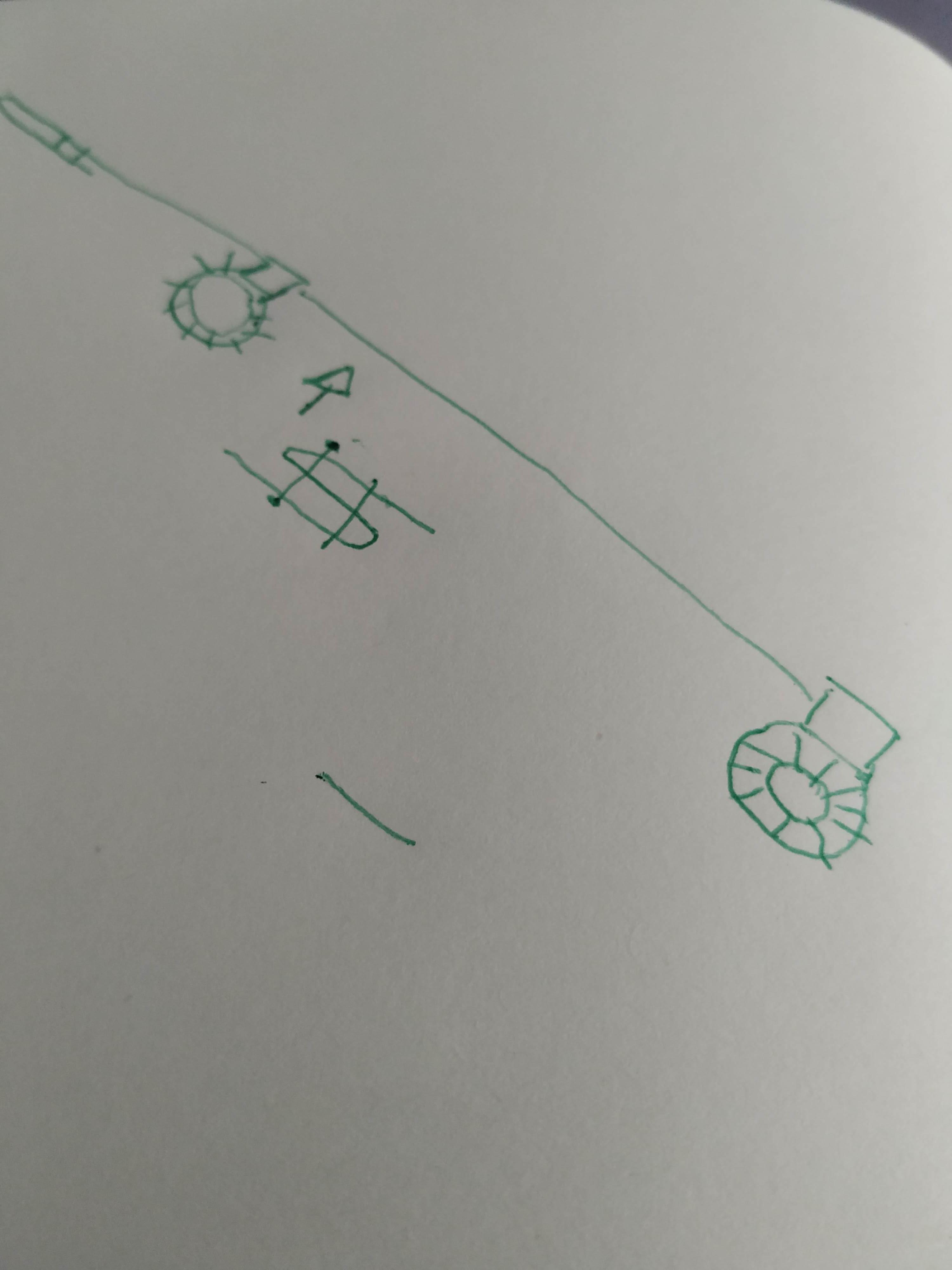

Mis aportes,
Si tienes que tocar la longitud doblando el cable sobre si mismo seria mejor comenzar por la banda mas alta (30) ya que la longitud que quede influirá en las mas bajas (80).
Si lo dobla tipo rabillo como la w8010 mejor justo antes de la bonina, no?
Por último.  He incluido a mi w8010 las bandas Warc con dos nuevas ramas y la he tenido quena acortar entre trampas haciendo una z como dibujaba Alfonso más arriba en su dibujo en color verde con muy buenos resultados manteniendo los rabillos de ajuste.
Slts
