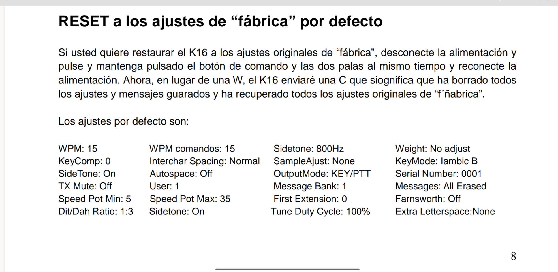

Hola Diego, no lo poseo el k16; pero está es la información que hay en su manual. Para el reset, como no te va , prueba a dejarlo sin alimentación un par de minutos, o más si se puede. Un saludo.
