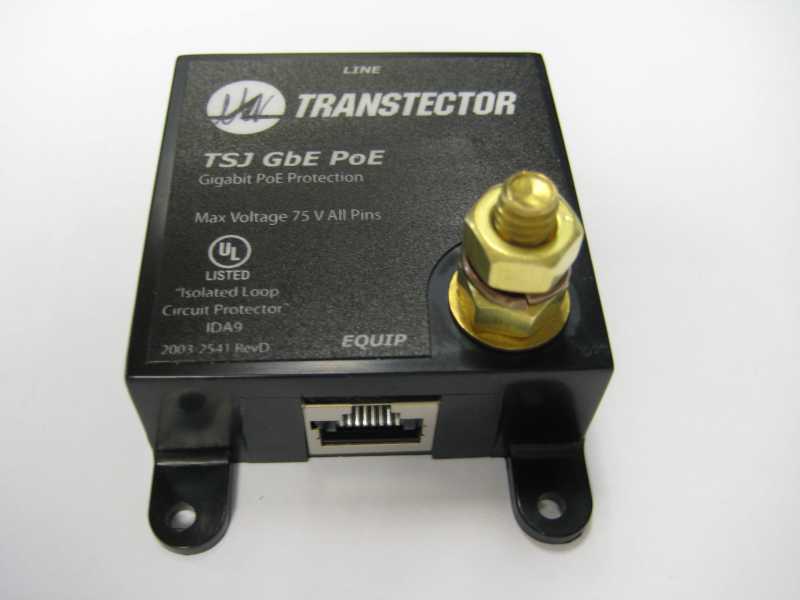

Por otro lado asisten algunos dispositivos para la "Protección contra rayos para enlaces WLAN" que están en el exterior del edificio o en una torreta , conectados con Cable blindado de Red-Ethernet Cat-7
· modelo 1101-959 Transtector POE Gigabit Ethernet Surge Protector
· Modelo TRF_PQL_TS_PHOT_ProtectionTechnologyGroup_RJ-45DataProtector_Side
