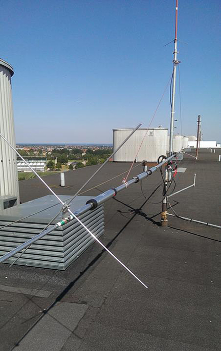

Tengo un dipolo rígido el cuál me lo dio un colega de radio, un señor mayor que lo montó unos días y después lo tuvo desmontado años en la terraza de su casa. Es un cushcraft D4 con 3 bobinas por lado y es para 10, 15, 20 y 40 metros.

Recuerdo algún usuario de ese dipolo que hace tiempo comentaba que si se tenía instalado a pocos metros, la ROE era alta en la banda de 40 y el problema se solucionaba dándole altura como ya te comenta el compañero; ¿lo tienes muy bajo?
De todas formas, en caso de no poder elevarlo más, una roe de 2:1 tampoco es preocupante.

os comento que el dipolo sí está bajo. Pero como os comenté, es un fallo intermitente ya que ha habido veces que sí ha estado con ROE 1,1.

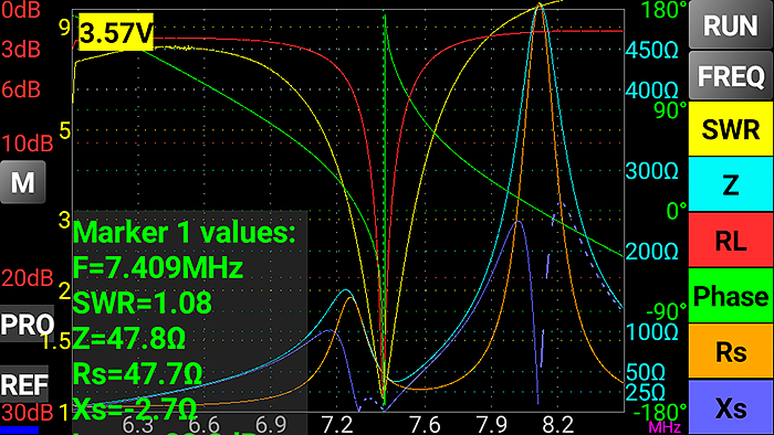

Al montar y probar bingo!!! está en 40 metros a 1,1 de ROE pero la felicidad me dura poco, al cabo de unos segundos se pone a 2 y falla de manera intermitente pero tal y como pasan los días vuelve a estar de ROE mínima a 2.
· ¿Cuando tiene la ROE alta has mirado en otras frecuencia de 40 m
por si se ha desplazado la resonancia de Dipolo rígido Cushcraft D4?
· imagen de un ejemplo de desplazamiento de resonancia en la
banda de 40m, en la frecuencia de 7.409 MHz da SWR=1.08
Seria bueno mirar donde te resuena cuando te da ROE alto con un analizador, como te digo Máximo

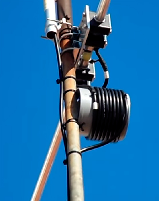

En el anterior dibujo de CushCraft me ha llamado la atención el aviso que dice que no se use cable coaxial con dieléctrico de espuma en el choque ¿?
¿Alguien sabe la razón de ello?
73, Máximo

Porque el foam es blandito, y si lo doblas para hacer el choque, se acabaría deformando el dieléctrico, al ser el cobre mucho mas rigido, y seguramente tocando la malla, o al menos variando sustancialmente las características del cable.
Entiendo que se refiere a la parte del choque, no a toda la tirada de cable de alimentación.
Bueno, supongo que eso dependerá del radio de curvatura mínimo del cable en cuestión, sea de espuma, aire o lo que sea.
Lo que pasa es que así puesto... no explican bien las cosas.
Creo que otro tipo de mensaje, aludiendo a comprobar el rango mínimo de curvatura del cable, sería mucho más preciso.

La antena tiene balun? No he visto que hayas hecho mención a ese elemento.
Igual es el que te da "por saco".

la antena no tiene balun. Sólo le hice el RF Choke.
