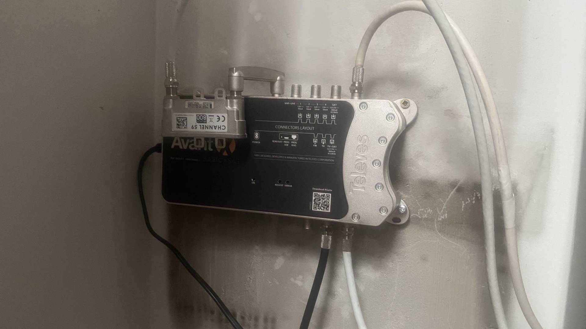

Buenas tardes les comento un problema haber si lo podemos solucionar , tengo una antena Diamond x510 bibanda aproximadamente unos tres metros por encima de la antena de TV comunitaria de un tiempo a esta parte, cuando puso el ptt ,se para la imagen un segundo ,pero yo sigo hablando y ya no hace nada hasta que vuelvo a pulsar , o sea solo lo hace al principio es en vhf , en uhf y hf nada hay algún filtro para poner en la centralita les adjunto foto de ella , no he querido preguntar al resto de vecinos por no levantar la liebre antes no lo hacía gracias

Hola. Cedric tiene razón. Lo de los 5 m es discutible, porque no está escrito, pero ¿En el mismo mástil? De eso nada. Tengo una lista en la cabeza de lo que puede ser, menos interferencia de RF, ya que en UHF no te pasa. La lista incluye la antena y la instalación de la Avant, a la que, por cierto, le faltan piezas. 😳

Este amplificador lleva un filtraje digital programable. Aseguraté de que sólo tiene programado el plan TDT de tu zona y que no haya ningún filtro programado  en un canal vacio ya sea porque el canal ha dejado de emitir o por un error de programación.
Estas centrales coninuamente están reajustando los niveles de entrada para mantener la salida de los canales igualada después de amplificarlos.
Parece que es en este punto donde tienes el problema.
Otro punto a revisar sería desconectar provisionalmente la antena de radio de FM (es el cable que entra en la central por arriba a la derecha) y probar si sigue habiendo el mismo problema.
En la parte de arriba a la izquierda tienes un filtro exterior intercalado entre la entrada de la antena de TDT uhf y la 1ª entrada de la central.
Este filtro, no se aprecia bien en la foto, pero parece para atenuar la banda de telefonía 5G o 4G. Podrías intercalar en serie con el filtro existente un duplexor de los que se utilizan en televisíón para separar las bandas de VHF (Banda III) y UHF (Banda IV y V) y cerrar la salida de VHF con una resistencia de 75Ω. Estos duplexores de TV suelen tener la frecuencia de corte sobre los 300 Mhz. por lo que atenuará mucho una señal en  en 145Mhz.sin apenas cambios en las de los canales TDT en UHF.

Gracias a todos por la respuesta la antena bibanda se instaló ahí porque no había otro sitio y así ha funcionado sin problema 20 años , desde hace un tiempo es cuando ha empezado hacer la interferencia, lo primero que hice fue quitar la antena de FM y cerrarlo con una carga de 75 ohmios que no hizo nada y ahora probaré a cambiar el filtro que lleva para el 5g haber si ahí estuviera el problema y de paso le pondré unas ferritas por si acaso, seguiré informando muchas gracias a todos
