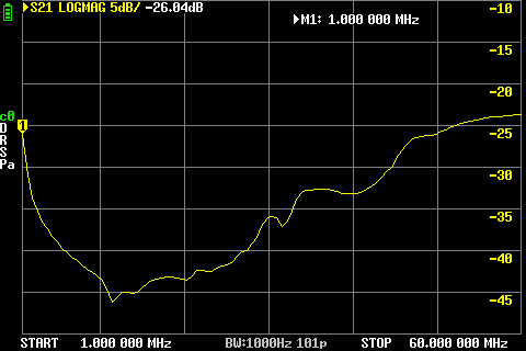

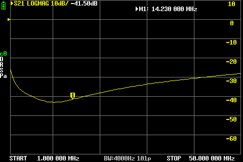

Tengo dos modelos de NanoVNA, un F y un H4.
Cuando mido algo, por ejemplo, la atenuación de un choque, si lo conecto al PC la curva se distorsiona, igualmente si el PC está encendido o apagado, incluso si solo conecto el cable al NanoVNA.
Esta pantalla es como se ve sin conectar nada:

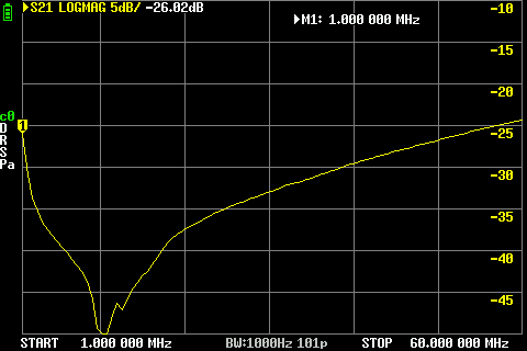

Y así conectado al PC:

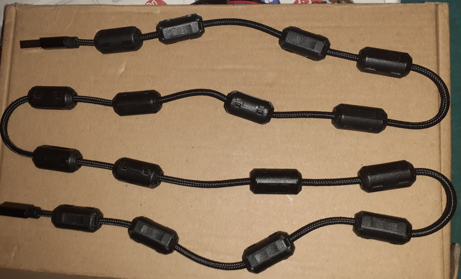

Le puse 16 clips de ferritas al cable:
Pero sigue distorsionándose:
¿Si el cable USB-C fuera blindado no se distorsionaría?
¿Existen cables USB-C blindados? ¿Habría que fabricarlo?
