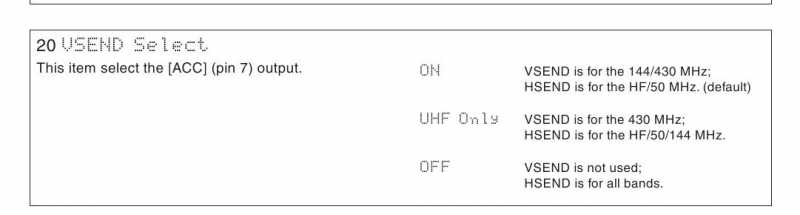

Hay una opción en los menús de configuración para solucionar esto.
Se tiene que colocar el menu VSEND SELECT en OFF
Salvador

bueno dia a todo ya e cojido el problema que tenia el amigo ea3kz
del menu como me dijo esta amigo ea3kz y ya anda
