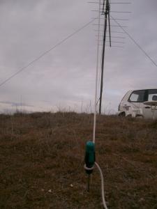

#345886  - 13 abril, 2020 17:04
@ea2ajo
Ja Ja, Juankar, eso lo vengo arreglando yo con el ojo guiñao así detrás de la brújula. Con la costumbre ya he conseguido esos 7º con una precisión miligrádica....pero sí. Hi.
Igual le estamos liando a nuestro colega, que, creo, ya lo tiene claro. Yo uso un rotor para cuando el VHF-UHF de URE que muchos querrían para sí.
Rotor barato
