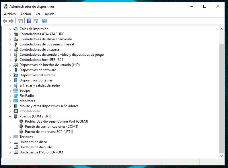

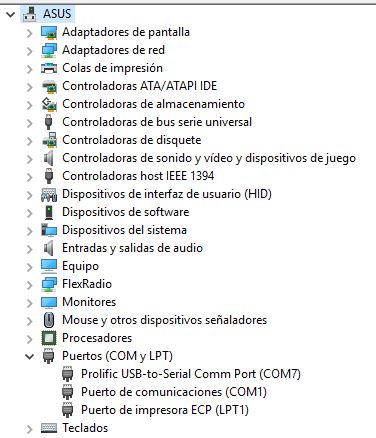

Buenas tardes , tenia una duda y quería a ver si alguien me podría ayudar .
Estoy instalando los driver de Icom CP210xVCPinstaler_x64.exe para Windows 64 bit, y el driver para el PL2303TA. Una vez que los instalo y se hace correctamente , en el administrador de dispositivos y antes de instalar el equipo me aparece solo el “Prolific USB-to Serial Comm Port. No se si es correcto esto o me deberia de salir en el administrador de dispositivos tambien“Silicon Labs CP210x USB to UART Bridge (COMx)” . ¿O esto sale cuando conectas el equipo con el cable USB al PC?
Administrador dispositivos mi PC
Administrador dispositivos compañero Enio EA2HW ( con su permiso)
Instalacion driver
Gracias anticipadas. EA7LH.Manuel

Hola Antonio, no veo bien la imagen , es muy pequeña y no la puedo editar , pero por lo poco que puedo apreciar si sale en tu administrador de dispositivos Silicon Labs CP 210....... ¿no?
La verdad es que no se que puede pasar porque la instalacion la hago tambien como administrador y sale bien, pero no aparece...... :(
