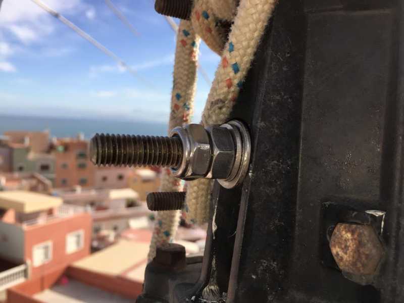

Con los dos últimos temporales el pasador que une el rotor con el mastil me lo ha reventado, y mirando referencia de medidas no los veo, alguien sabe ¿cuanto mide ese tornillo de largo? tengo uno pero ante de subir a la torre a cambiarlo, me gustaría saber la medida para buscarlo.... Gracias

Lo primero agradecerte tu respuesta, el tornillo que te comento que a cortado (guillotinado) es el pasador, no son ninguno de los 4 del cuello del rotor, si no el evita que pueda girar el mastil sobre el rotor.

Ya esta solucionado, le he colocado un pasado mas grande, y con una tuercas autobloqueantes, esperemos dure otros 15 años.... Gracias a todos por vuestros comentarios.
