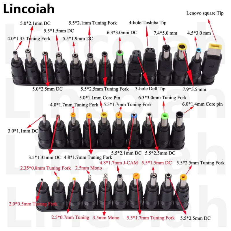

He visto esto conectores de Adaptador de corriente Universal en aliexpress, por si alguien le interesa...
imagen del conector 6,0*1,4mm, pin-Negro-para Samsung Fujitsu Sony,
· Este conector creo que puede ser compatible con los conectores de DC del Icom IC-W2E

Gracias por la información tan amplia en conectores.
He medido el macho del cargador y es de 5mm. Supongo que es el de 5mm con 1.1mm pin. Que aparece en el centro de la linea central. A ver si lo encuentro. El de ICOM no tiene el maldito aro de plástico que a veces se queda dentro 🙄
Editado. No tiene el maldito aro de plástico porque está dentro, ese fue el origen del hilo. Maldito aro...

Buenas tardes.
Yo he encontrado conectores compatibles en Kits de alimentación para portátiles.
Pero no especificaba para qué modelo de ordenador portátil eran los pines.
En cuanto a los conectores originales de Icom, los que yo conozco todos tienen el maldito aro de plástico que a veces se queda dentro del equipo.
en cuanto a los conectores originales de Icom, los que yo conozco todos tienen el maldito aro de plástico que a veces se queda dentro del equipo.
siempre he podido rescatar los aritos de plástico, con la ayuda de un alfiler doblado en su punta..
de un equipo, llegué a sacar tres aros de plástico…
