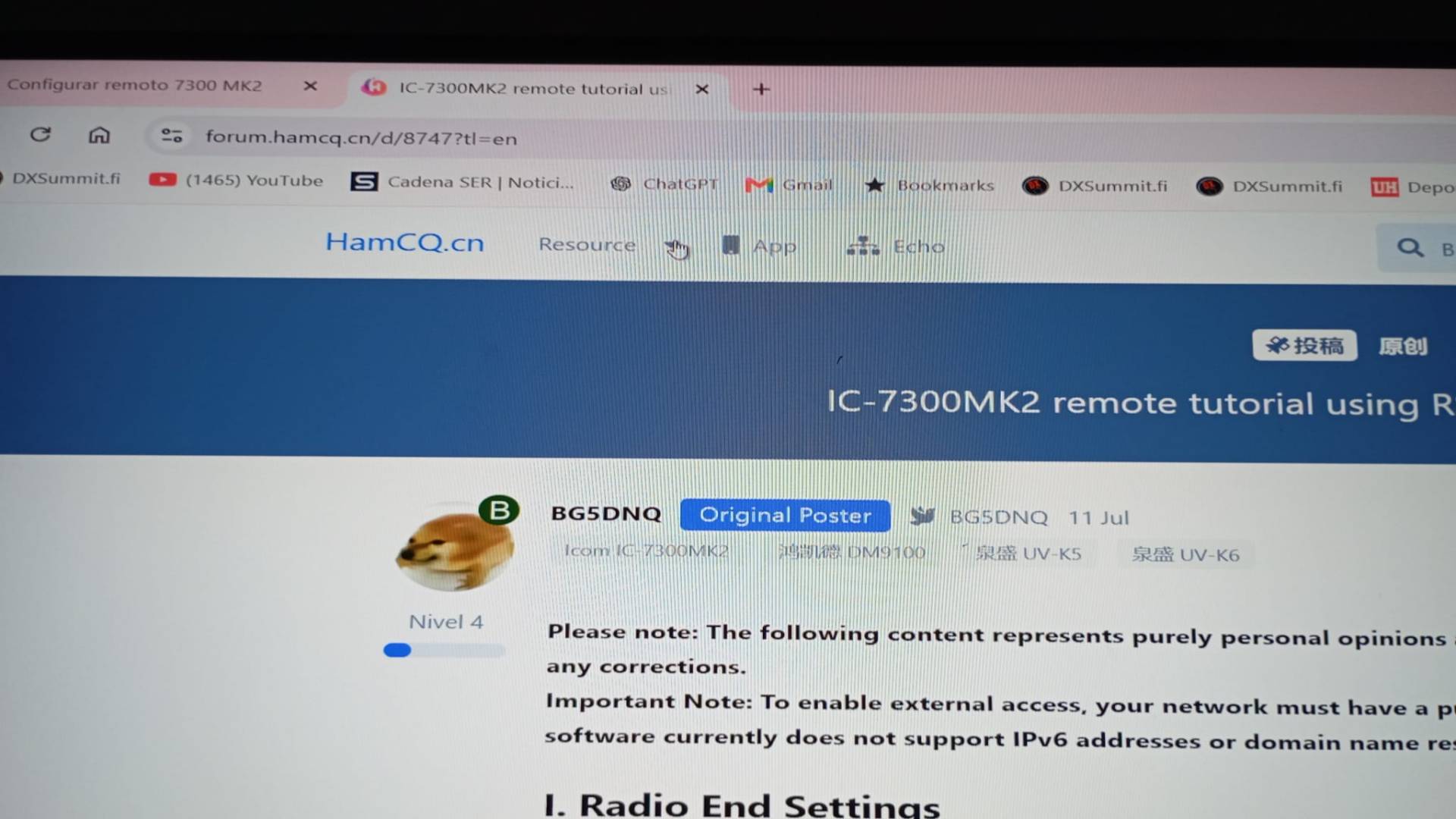

He encontrado este tutorial, no lo he abierto, por si sirve de ayuda...
Suerte, 73

Muchísimas gracias Joan y te escribí al correo electrónico.
