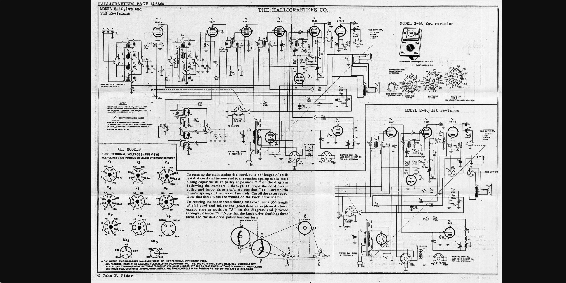

Hola buenas tardes a todos; estoy restaurando éste aparato de radio pero al abrirlo veo que no soy el primero; tiene anulada la válvula rectificadora y en su lugar le colocaron un puente rectificador de una vieja TV, por otro lado el condensador de rectificado parece que sea original pero los valores que presentan creo Yo que no corresponden al rectificado esquemático, son valores muy altos: 200, 100, 50 y 30uf; por otro lado tiene un condensador con la leyenda de 33MFD con un lado marcado como positivo, pero el armazón de este supuesto electrónico es el papel encerado, la verdad es que Yo no lo he visto nunca; si algún compañero puede ayudarme a salir de dudas para poder revivir a éste aparato se lo agradecería mucho; un cordial saludo; Francisco, ec5akk.

si cambiaraon la rectificacion deberian cambiar los condensadores con los que tenian,si son mas altos ningun problema,quita los de papel y pon modernos,estos de papel son de color marron y tienen puesta polaridad,sustituye por los modernos, el de 33MFD es de 33uf,veo que tienes el esquema,sino lo pongo por aqui,yo tengo el s52 con alimentacion universal a 125v,un saludo

¿Que necesitas exactamente? Unas fotos ayudarían a preguntas concretas. Si la válvula rectificadora murió y han puesto un puente rectificador hay que comprobar que el devanado de filamento da su tensión corriente (una lamparita puede ayudar) y está aislado del resto de bobinados y chasis, antes de buscar una nueva válvula.

HALLICRAFTERS S40

Muchas gracias; si la primera impresión que da es que el aparato funcionó con esa modificación, de hecho ése multicondensador tiene los valores estables; he conseguido unos esquemas y pará cambiar los condensadores me está ayudando mucho; Reiter las gracias; creo que sale mi dirección de correo; un cordial saludo.

Sí, veo una resistencia para suplir el consumo de la rectificadora! Muchas gracias, cordial saludo.
