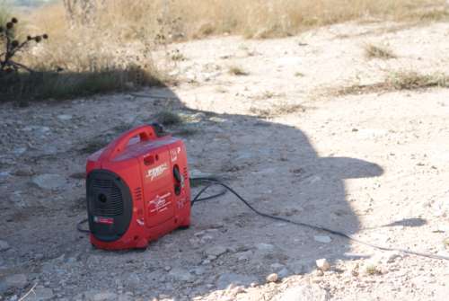

DSC01864_500x335-20100825.jpg este se el generador
EA5ES
Mensajes: 64
#117232  - 25 agosto, 2010 11:41
para evitar ruidos en el equipo cuando voy de vhf, le pongo un say de ordenador al final del cable y lo alejo unos 25 metros. en hf casi no se nota .

escanear0001_175x260_115x171.jpg respuesta a manuel ea1bla
esta es la marca

No ha salido la marca... :P
EA5ES
Mensajes: 64
#117235  - 26 agosto, 2010 18:18
hola fco javier ea2gr. es que cuesta poner una foto. :)
la marca es un power plus (pow482/pow482sc 1700w digital

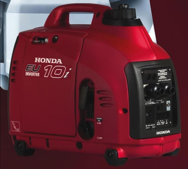

Yo tengo uno de 2500W comprado hace unos 14 años en Alcampo. Para potencias de 800-1000W no tiene problemas con la regulación, pero cuando te pasas de esos niveles, y modulas en SSB la tensión oscila y tengo miedo cargarme el lineal.
Para subir solo con los lineales de transistores se me hace ruidoso, voluminoso y pesado, sobre todo para cuando subo solo.
Últimamente andaba detrás de un Honda EU10i. Sé que es muy silencioso y mi única duda es si metería algo de ruido el inverter.
Su otro inconveniente es el precio, por lo que veo en España anda del orden de 1200-1300 euros. Incluso he pensado en traérmelo del Reino Unido. Allí cuesta del orden de 750 libras (sobre 910 €), no se los que me pueden costar los portes.
EA1HWB. Me gustaría que comentaras si has usado el generador en HF o VHF y si has notado algún ruido eléctrico, y con que consumo. Gracias
He tardado en responderte pero aqui estoy, no habia visto tu post. Pues efectivamente como este es el HONDA de mi cuñado, con el que he estado trabajando. El 90% del tiempo en HF con potencia maxima de la ICOM 706 de 100W. Algo en VHF para alcanzar el repetidor y charlar un rato en local (10-15W)
El cacharrín es de por sí silencioso al oido humano. Tiene "dos marchas". Yo lo tenia en "primera" (menos ruido y consumo) con la ventaja que cuando detecta mas consumo eléctrico automaticamente lo facilita ajustando automaticamente las revoluciones a la demanda.
Trabajando en 40 metros sí detecte algo ruido eléctrico afectando un ancho de banda de unos 5 kciclos (creo recordar). Te aseguro que tenia que ser el inverter porque estaba en el monte, de madrugada y lejos de cualquierfuente eléctrica. Pero aparte de esto yo estoy encantado con él.
Sobre la autonomia te puedo decir que estuve operando desde las 22:00 a las 5:00 de la mañana, no TX de manera continuada pero con el equipo encendido permanentemente y enchufado a través de la fuente de alimentacion de 30Ah a él. Todavía sobró un poco de gasolina para el día siguiente (1/2 horas no recuerdo). Autonomía diria que entre 8h/9h sin tener que rellenar el depósito.
Lo que no se es cuanta capacidad tiene el depósito. El QTH donde lo he utilizado es una cabaña que está en el Puerto de San Isidro y en la que tenemos siempre un par de garrafas de gasolina de 20 L cada una. Dada la autonomía que tiene el aparato y que sólo voy alli algún fin de semana y que no todo el tiempo :-( lo dedico a hacer radio, no me preocupo por la gasolina. A lo sumo lo relleno dos veces (porque lo usamos para ordenador, etc..) y de una garrafa llena sobra seguro mas de la mitad.
Siento ser tan poco preciso pero estaba más preocupado por ajustar antenas que me he autoconstruido que por el generador, lo cual es la mejor opinión que te puedo dar: No se siente, no molesta (un poco de ruido eléctrico quizá pero siendo muy puntilloso), no te acuerdas de echarle gasolina hasta que quedas colgado en medio de un QSO (ley de murphy), arranca la primera, rara vez tiro del aire... Te olvidas que estás enchufado a un generador.
Es ademas muy manejable y transportable. Lo malo que tiene: Cuando me dijo mi cuñado lo que le había costado...
EA1HWB
Mensajes: 15
#117239  - 30 agosto, 2010 16:46
Operando este domingo con el generador. Deposito lleno. 5,5 horas y todavía con gasolina
