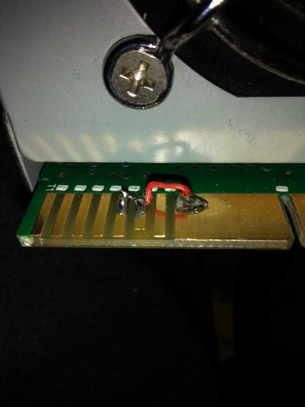

#306984  - 2 febrero, 2017 21:54
Si es conector es como este, haz un puente entre T5-T6-T8
