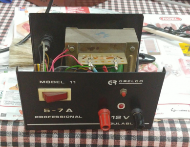

Haciendo limpieza hace unos días he visto que los condensadores electrolíticos de esta fuente de alimentación están (al menos 1) KO, quería cambiarlos, pero solo veo el voltaje que soporta y no veo su capacitancia para intentar conseguir otro par que los sustituyan.
¿Alguien me puede echar una mano?
Os paso fotos de la fuente y de los condensadores :
Gracias por adelantado, por leerme y la ayuda que será bienvenida

Creo que son de 6000 μF

Manolo, estoy contigo pero está claro, 6000 uF, igual no los encuentra, pero da lo mismo, un juego de tal manera que sumen 12000 uF será suficiente. Yo les pondría una resistencia de 1 kohm más o menos en paralelo cuando los monte.....

Hola, para mí que son de 8000 Mf cada uno. Busca uno de 12 ó 15000 Mf o incluso de 10000Mf pero que sean de 40 voltios, por prevenir.

Hola Santos, encantado. Sí, pueden ser 8000uF (16000 en total) . Mucha tela para 7 A (¿Reales?).
Se me ocurre que una capacidad para sustituir y al uso que vas a dar, una capacidad de 2000uF por A. podría ser muy suficiente. Tan fácil como ir a la tienda y buscar una combinación adecuada. Yo recuerdo que para las fuentes "normales" usaba la regla de 1000uF/A. Aunque en Internet hay info de cálculos y todo eso.

cambia el puente rectificador también
