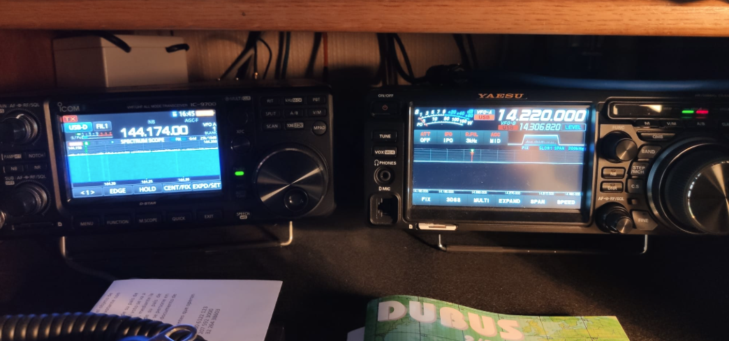

¿Que fuente de alimentación me recomiendan para alimentar dos equipos ... Yaesu ftdx10 y icom 9700 que aguante los dos en tx y no se quede corta .

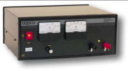

Grelco G1350/M
https://grelco.com/es/serie/fa/
La de 30A, para dos radios al mismo tiempo se queda corta. Tendrías que poner dos. El modelo de 50A ya puede con ambas al mismo tiempo.
Lineal, no genera RFI, silenciosa ya que no tiene ventiladores ni nada, y aún encima producto nacional.
Yo tengo un par de ellas, la primera desde los años 808, y ahí siguen, super robustas.
73, Máximo EA1DDO

Por cierto, justamente yo tengo esos dos, ambos conectados a una Grelco G1330/M (pero no transmiten ambos al mismo tiempo).

 Yo las fuentes Grelco lineales que hasta te envían el esquema y son españolas. Hay fuentes Grelco con 40 años perfectas (claro hay que cambiarles los condensadores y los puentes rectificadores a estas tan viejas tienen sus achaques  ) Y una grúa para moverlas  y son caras.
en fuentes conmutadas  ¿hay que preguntar a quien tenga una?. Que tenga la frecuencia de conmutación desplazable Hay varias marcas.
¿La que tienes ahora es lineal o conmutada? Si es conmutada y no te produce RFI en ninguna frecuencia  pues probaría con una de la misma marca.Ya que ninguna está libre de RFI en alguna medida y tiene que poderse cambiar la frecuencia de conmutación en en caso de que te cayera en una frecuencia que estés utilizando.

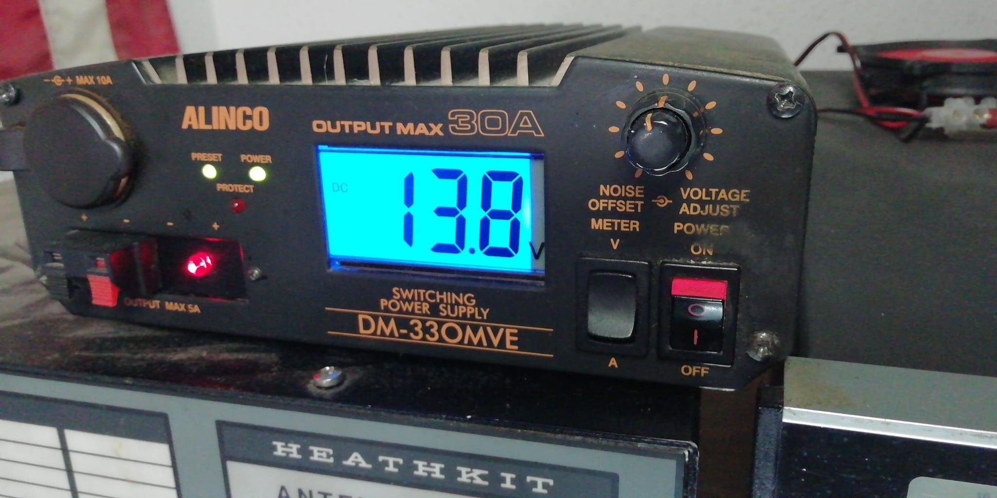

Haa..Q buenos y malos recuerdos de las FA clasicas..He tenido la Grelco y la  Inac..De eso hace ya años..Tuve la mala suerte de Q un 2N3055 se puso en corto y los casi 35v pasaron DIRECTAMNETE a mi viejo ICom 756..Se cepilló la radio naturalmente..Pero Recuerdo Q Felipe Carceny hizo un buen trabajo y  pudo salvarla radio..Desde entonces le cogi miedo a todo este tipo de fuentes..Por otro lado en pleno siglo XXI la tecnologia de las FA conmutadas nada tiene Q ver con las primeras series de la epoca..La mayoria llevan su desplazador de RFI por si remotamenter se te colara en tu radio.. Llevan protecion para inversion de polaridad..Son Cortocircuitables.. Su poco o nulo ruido y  su bajo peso,las hacen muy atractivas para nuestras necesidades,comprendo Q a muchos les guste lo clasico y lo entiendo,Recuerdo Q page 30,000PtS de la epoca por una de 30Amp ..Joo a 1000 pelas por Amp. Hi.. Bueno... Desde hace años uso la archiconocida ALINCO DM-330MVE (uso 2) y aparte de cambiarles el pequeño ventilador,nunca me dieron problemas.Tambien las SAMLEX de USA son de confianza....No se el precio de una Grelco de 30AMP. con instrumentos..Pero seguro multiplica por 4 el precio de cualquier conmutada...Con  este escrito solo he pretendido expresar mi dolorosa experiencia con estas formidables FA clasicas y de paso,darle algo de vidilla al foro tecnico.. La foto muestra la mia con alguna mod.por mi parte.
73..Un Placer

Pues Si Max..La verdad es Q es un trabajo agotador variar el NOISE OFFSET de mi fuente por si RARA vez se colara RFI..(Estoy hablando de fuentes de firmas conocidas,para nuestro uso.No de esas tan populares de PC a 25€).. Pero asi y todo, lo prefiero a Q se me vuelva a poner en corto otro 3055 sobre todo cuando le esté pidiendo consumo en RTTY.. Con una vez ya tuve suficiente..Solo decir Q tengais controlado la Tem..Y ponerle un ventilador en el gran radiador trasero,si es Q no lo trae de origen..Y no te me mosquees Max..!! por expresar mi desgradable exp. en estas solidas FA.Clasicas..Este foro está Para eso..Comenta/Expresar/opinar..Siempre se aprede algo Q no sabias..No te parece..??

Protecciones Grelco.
Por sus características, en tener un bajo nivel de ruido y su estabilidad en la carga. Son idóneas, entre otras aplicaciones, para el empleo de equipos de transmisión, náutica, telefonía e industria en general. El criterio de aplicar materiales resistentes que respondan al trabajo deseado, ha sido la base de su diseño, logrando una gran robustez y un funcionamiento excelente. Son cortocircuitables y tienen limitación de corriente. Todos los modelos disponen de la protección CROWBAR de sobretensión a la salida, impidiendo un posible desperfecto de los equipos conectados a la fuente por una salida circunstancial de sobretensión. En los modelos con instrumentos, la tensión de salida puede variarse mediante un potenciómetro exterior. En las fuentes de potencia mayor o igual a 240W, la disipación de calor es forzada a través de una turbina. Sobre demanda se pueden variar las tensiones de entrada y de salida, igual que las de potencia. Opcionalmente se puede incorporar otras protecciones o controles y alarmas.
Y fuentes actualizadas con un tiristor y un zener ¡ Protección!  ,

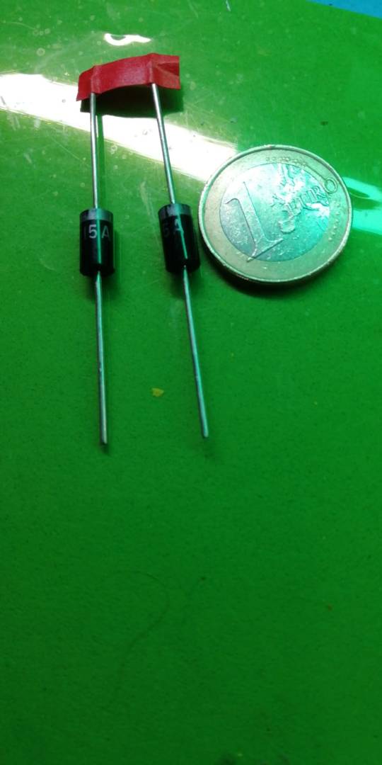

#402774  - 27 mayo, 2025 12:00

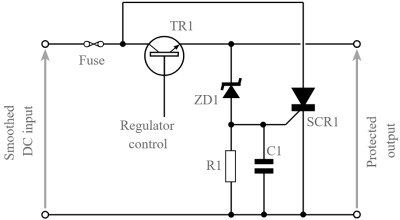

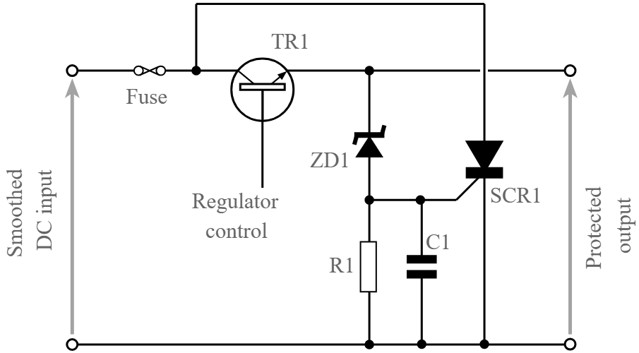

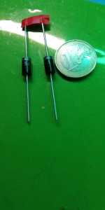

Ufff..menos mal Q en las caracteristicas  No dice nada de Q  son ideales para grandes exp.Por su ligereza.. Ya  veo  ya..!! Q ese peligro de corto en el transistor de Pow. Está muy  presente  ..De lo contrario , no diseñarian ese circuito de prot.para cada 2n3055 ..Supongo Q en el caso de 30Amp. se necesitan 4 unidades  Uff Q peligro  😜 😜 ..Alfonso..!!  Aplicate el cuento..Hi..Y si siges con la idea de usar este tipo de FA te aconsejo pongas un Diodo protector de voltaje I.5KE 15Amp.(los hay de 20/30 Amp)  en la entrada de tu radio,esto diodos entran en corto a partir de 15v y tu radio siempre estara protegida pues saltara el Fusible antes dejar paso del alto voltaje a tu radio. Los circuitos basados en Zener Tiristores etc ya estan obsoletos y es cosa del pasado como la FA clasicas....Auque se Q muchos nostalgicos no estaran de acuerdo,yo lo entenderé y me hare cargo..Post terminado por mi parte..
..Adjunto foto del diodo protector

Eso es un esquema simplificado , las fuentes conmutadas no están libres de enviar sobretensiones, Si los zener están obsoletos , tiristores y triac, y los fusibles no lo estan, porque las fuentes están llenas de todo eso , y ademas de Mucho Mucho RUIDO DE Radio Frecuencia. Y mientras mueves la frecuencia de conmutación para oir la banda la estación que estaba llamando ahí ya se fue, como a los que se le acaban los argumentos y dicen Post terminado. Lo que están obsoletos y no se deben comprar en EBAY ni Aliexpress ni en nigun lado son, los 2N3055 (115W) que ya no se fabrican y todos los que HAY son TROLOS, la potencia que podían disipar estos transistores era solo 39W en un buen disipador , por los que hay que cambiar a 175w o mejor 200w, y instalar protección CROWBAR.
