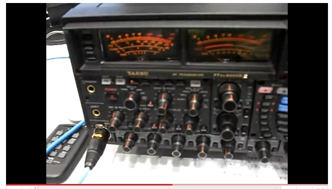

De todas formas hay el rumor del FT Dx-9000 II el cual ya se ha visto este año en la Ham Fair de Tokio. Incluso comentan de otro PEP-9000...

Alguna foto de la version 2? que incorpora respecto a la 1?? :P Espero que escriban lo de tranSceiver bien en el frontal del nuevo modelo!!
#127465  - 6 diciembre, 2010 14:26
Yo foto no he visto ninguna, lo he visto en un video.
Es de mala calidad pero se distingue en el nombre algo así como "FT Dx-9000 D II";
Y aquí tienes el video original;
