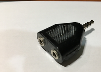

Hola Jorge.
Si se puede, te adjunto foto de un "ladron" de audio, lo suelo utilizar con la yaesu FT-857-D cuando vamos de actividad y queremos conectar dos auriculares a la vez apra oidor dos operadores a la vez.
